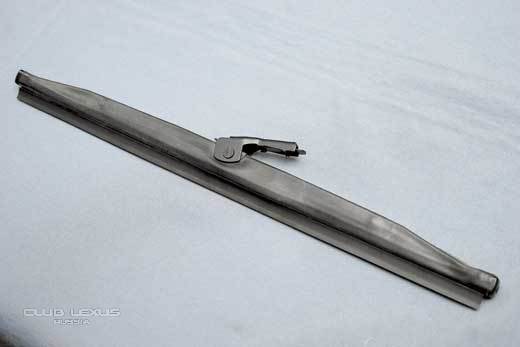

[quote="Zerocool-Max"]поставьте зимние щетки! меньше проблем!
что за щетки? не слышал про такие

Подогрев лобовухи в зоне стеклоочистителей
так выглядят зимние дворники...не замерзают, чистят хорошо
