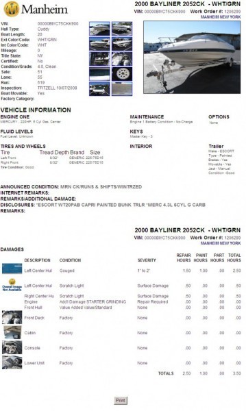

поищи на manheim.com, я свой там брал..
Катеров много, главное определиться с моделью и производителем..
Например, если Байлайнера (20 фт) 01\03 гг в штатах можно взять за 5-7000 баксов, то Регал "от 10 и выше" а реально до 14 000...

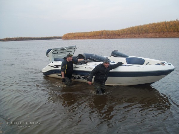

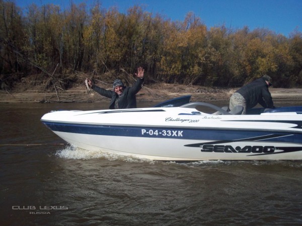

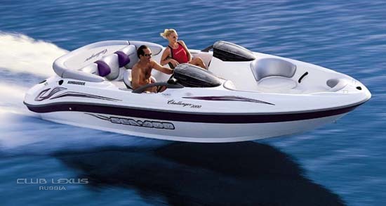

А у меня вот такой (к сожалению ни одной своей приличной фотки не нашел):
240 лошадей до 6000 об\мин Двигло меркури 240 (башка как у подвесника)
Хорошая скорость до 90 км\час, , разворот на полной скорости на 180 с боковым скольжением - в общем адреналин полный.
Недостатки: водомет - засасывает всю гадость, вплоть до пластиковых полторашек которые превращает практически в большие пластиковые гранулы. Деревяшки и многое другое перемалывает без проблем, а вот всякий пластик и веревки... в общем на малом ходу до базы и на берег для извлечения ( не могли блин сделать окно в трубе водомета из моторного).
Второй недостаток выявился на 6 году - олхлаждение забортной водой - сели на мель в илу (на песок регулярно садимся проблем нет), и забилась система охлаждения - в результате перегрев и клин (нет информации по температуре на приборке, только зуммер, пока разобрались что к чему было поздно). Итог: клин и ночевка на снегу на острове без одежды, еды, питья (вотки и той не было) 2 суток ждали поисковую вот так поохотились на утку...

А еще недостаток - когда на скорости 80 глубина необходимая для хода 10-15 см - мель не чувствуешь, а когда понимаешь куда заехал пролетаешь по ней метров 50 и валишься на бок.... так вот очень блин нелегко 1500 кг столкнуть обратно
Опыт — это такая вещь, которая появляется сразу после того, как была нужна.
Выводим катер с мели - несмотря на ширину протоки выход с нее закрыт - глубина по щиколотку на всей ширине, тащили так катер метров 700:
