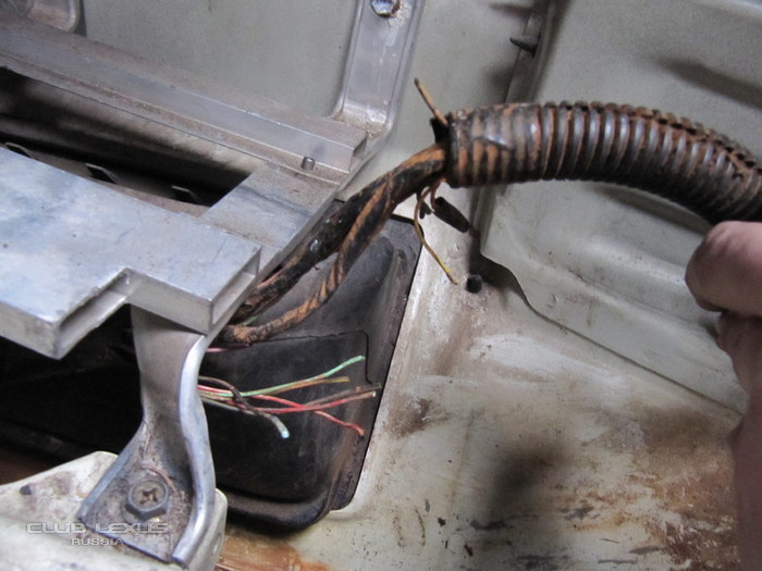

Вот такой вот рваный жгут имею в багажнике.
Потрогал его и пропала пневма..или пропала так как пропадала раньше( из-за провода?) или просто совпало..Но в любом случае очень интересует данный жгут..куда идет и откуда..для чего он? подскажите пожалуйста!
Находится в правом крыле багажника.

Самоделка какая-то...

не обязательно самоделка. может просто там побывали кривые руки.
пройдись по жгуту, должен во что-то упираться. в правом крыле чейнджер и мозг пневмы. значит откуда-то оттуда

есть еще 3 провода с фишками(вот они как раз для сдчейнжера и т.д) этот жгут выходит из общего короба.
вот таких пластиковых по днищу идут..на мятый пол не обращайте внимания))

вообщем этот жгут вклчюает в себя освещение багажника.вроде как фар,сд-рома,наивгации. Никакая пневма к нему не относиться.вСЕМ СПАСИБО!

Через этот жгут задействована ПНЕВМА 100% Exclamation . Я это уже проходил на собственном опыте! По нему идут провода к кнопке отключения пневмы которая находится в инструментальном ящике в левом крыле(сервисный режим для подъёмника)!!!
