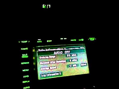

В продолжении моего сериала.... постарался записать на сотку момент, когда звук воспроизводится коряво (с помехами), причем этот же трек.... может воспроизводится без каких-либо помех. + звук пропадает само по себе... видно на видео номер один:
В итоге, имеем:
1) воспроизведение с помехами
2) прерывание
3) полная тишина
Все три пункта не имеют какой-либо систематики.
По хорошему, в первом видео, трек должен был играть так же четко как и во втором видео.
Но из-за имеющихся странных звуков, а ля плохо ловит радио.... он звучит шумным + прерывается.
И дело не вовсе в самой дорожке на диске, то же самое будет если поставить радио.
снимал ГУ, все контакты сидят очень плотно.
Лазил к усилителю - там все плотно сидит. не видно что какой-то провод отходит и т.д.
не знаю что и делать (((
