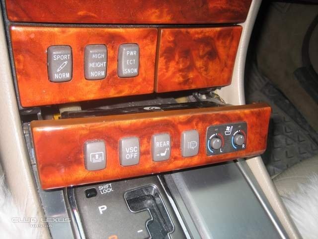

Решил дописать - так как самому актуально (сверчков ловлю), Владу спасибо, подсказал все:
сначала то что на фотке - клипсы;
потом 3 болта под следующей панелью и отщелкнуть - сверху клипсы;
потом 2 болта наискось по бокам чейнджера;
вытащить чейнжер - Влад уверил что тоже клипсы;
потом аккуратно отщелкнуть (подковырнуть) по бокам переключатели температуры - под ними по 2 (по 1 если нет экрана) болтика.

тоже сверчков мачил... на самом деле все просто разбирается..попрядочку откручиваешь все..и в итоге получается так...вроде видно здесь где клипсы..где болты...

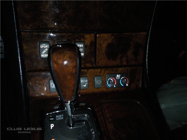

zhenya13 писал(а):
Vladicus Что дали диоды?..покажи...
Нужно в темноте фотать, но вышло- Афигительно!!!
Электрик еще должен в понедельник магнитолу перепаять, во всем остальном просто заменил лампочки, а в общем светится белым как на приборке! Cool

Ну получилось как то так, но нужно было бы фотать без вспышки:
