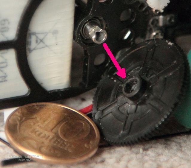

Есть вал со шлицем (правильно ? Confused )
Шестерёнка пластмассовая, у ней в отверстии соответствующее посадочное место было, чтоб не проворачивалось.
Эта хрень в шестерёнке "съелась", вал не держится.
В идеале надо её восстановить, чтоб можно было вал вставлять.
Ну, сделать опалубку и зацементировать Cool
Чем ?
Можно и просто наглухо детали склеить.
Но - через этот вал внутри другой проходит, в шестерёнке с другой стороны подшипник имеется, так что всю конструкцию залить клеем нельзя.
Чем склеить мелкие детали ?

Просверлить вал с шестеренкой сверлом 0,5-0,8 и вставить проволочку.

кусочек пластмассы подожги и капни туда. и сразу насади.

а какой пластмассы ?
щас протащил внутри леску и капнул клея
название не сохранилось, видимо, типа эбоксидки, мешается из двух
частей, клей+затвердитель
до этого им же клеил, полностью разобрав конструкцию.
шпонка на шестерёнке вроде образовалась, но затем во время манипуляций отвалилось ... Sad

можно сделать пропил в шестерне под шлиц...и вставить в него метал-ую пластину,что-бы когда вал вставишь,они под эту форму встало..
коряво объяснил))))ну надеюсь мысль ясна будет))
29-05-2010
а лучше наверное и вал и шестерню пропилить и вставить что-то типа пластины или иглы...

тогда не пилить а раскаленной иглой (скрепкой)продеть и зажать на шестернеWink

ЭТО КАК ТАК??А ВАЛ КАК-ТЫ ПРОДЕНЕШЬ??

не вал а посадочное место шестеренки, но надо точно разметить чтобы выемка на вале, подходила под продетую через две точки иглу (скрепку) на посадочном месте...
хотя размеры не те Crying or Very sad

для термопистолета. в любом хозяйственном. онаже и склеит.

дело в том, что откуда-то с юго-востока идёт письмецо с шестерёнками, сам вал трогать нельзя.
также ничто не должно выпирать за внешний диаметр круглой хрени на шестерёнке - он утапливается
на фотке вал не на месте, на несколько миллиметров выше своего положения.
надо бы какой-нить очень жидкий твердеющий раствор, капнуть его, поставить вал на место, чтобы сформировался выступ внутри шестерёнки.
ну, как было в оригинале.

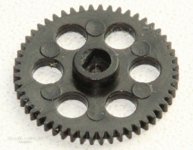

Фото другой шестерёнки, часть, что под вал, такая же

Замеси правильную глину, сделай оттиск и отлей в бронзе! Cool

прикол в том, что отлить могут
есть завод гидроаппаратуры, там и не такую мелочь делают
но у двигателя шестерёнки тож пластмассовые, расхерачит на раз
придумал
в понедельник схожу в стоматологию Amd Smiling
