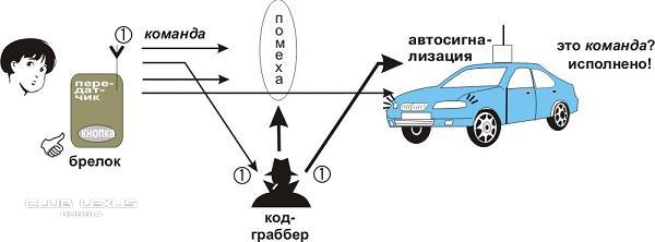

это старая как мир тема код-граббера с замещением. или устройство 409-502. здесь более подробно о нём расписано : код-граббер
для наглядности ещё и картинка есть:
Внимание кражи с помощью электронного взлома
только вот для двукнопочной системы управления там есть загвоздка, поэтому предусмотрена игра с грабом на ошибках влдеца - устройство 502
недавно наш сотрудник сомостоятельно собрал на колнеках замещающий граб, по инструкциям выложенным в инете
