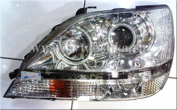

Круто,молодец!Тоже надо будет на рэксе жены такое смастерить,ато вытирает фары влажными салфетками для рук!)А линзы в фары тоже сам замутил или фары такие купил в сборе?
Нет таких фар в продаже...
Только изготовление.
У меня фары были со штатным ксеноном,соответственно кривым....
Мне туда инсталировали модули Хелла,соответственно с Европейским светом,автокорректор остался работоспособным...
Не дешево (около 18 тыр)
Делал здесь bihalogen.ru/news.php

Есть такие фары в продаже!http://www.avtofishka.ru/product_info.php?products_id=340
Установка омывателей фар на Harrier (отчет)
Хде такие живьем можно глянуть????
Я бы свое Экспертное мнение потом высказал... Very Happy

Бригадир
Не надо их покупать....
Это я Вам как продавец запчастей на Тойота/Лексус говорю. Китай он и в Африке Китай. Лучше всего, если линзы нужны, сделать как у DmitriyZ, вот уж у него действительно грамотно зделано.
