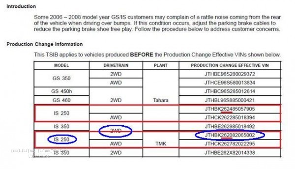

Вообще скрипы лобовухи попадают под Лексусы 03-07 годов выпуска.
Скрипы торпеды - отдельный случай. Лексы производства 06-08 г.в.
Скрипы сзади авто на неровностях (из-за тормозов) для Лексов 06-08 г.в.
Так же в PDF файле можно найти VIN номер, до какого авто попадает под обязательную гарантийную работу. Сложно на словах, проще так:
Устранение скрипов сзади - вин - JTHBK262485057905 , мой начинается с цифр 2627, значит у меня не должно быть проблем.
Не могу понять только одно: plant? Страна, где производен авто, наверное.
Судя по табличке эта инфа про полноприводные awd??
а у меня обычный, заднеприводный....
номер вина 2620 .....
не понял я эту табличку, короче....
и потом, как можно по вину судить - будет он скрипеть или нет... это ж дело такое - не отвина зависит, мне кажется......
в столбике drivetrain 2WD относится к IS350 и IS250...
ты по вину подпадаешь под регламентное устранение данных заводских дефектов, по вину определяется из какой партии твоя машина, и в этой партии при сборке возникла проблема, они ее обязаны устранить по гарантии!
Эта тема уже обсуждалась и не раз, поиск рулит. Но я бы не стал ее клеить, не верю, что ОД сделают лучше и сами они это, по секрету мне говорили. Это конструктивный просчет, смирись, как говорят, сделай музыку погромче и наслаждайся
boarder666
Надо знать точно к кому относится .. к Tahara или TMK.
Даже если к TMK, то CEO_FON_Rus должен смотреть по цифрам далее 2620, т.к. первые цифры совпадают, то надо смотреть по последующим цифрам.
Tahara - завод в Японии:
en.wikipedia.org/wiki/Tahara_plant
А о TMK не смог найти инфу.
