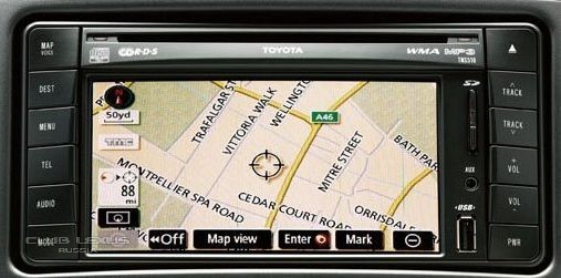

TNS-510 - относительно свежая модель, пока встречается на Avensis и RAV4 2009 MY и младше. Основное отличие - карты для системы представлены на флэшке, точнее - на SD-card.
Известные в настоящий момент версии карт:
карта России на SD-карте - PZ445-SR333-08
карта Восточной Европы на SD-карте - PZ445-SE333-08
карта Западной Европы на SD-карте - PZ445-SW333-08
