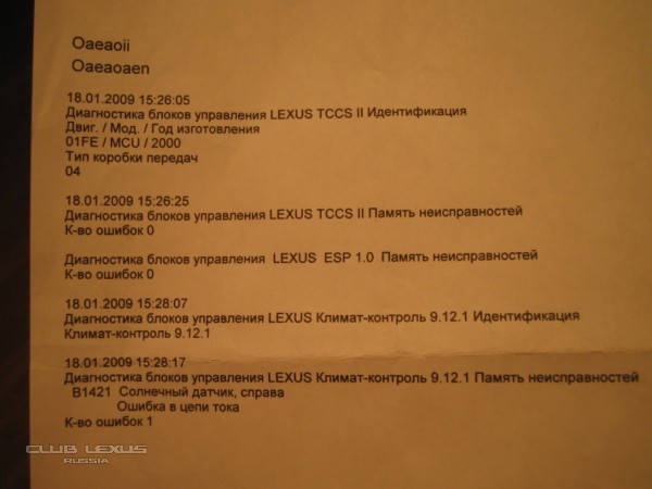

всем привет
у меня аналогично загорелся чек и одновременно VSC
катался так неделю,при этом ес-но противобуксовка не работала-проверял на снегу,благо зимой было.
поехал сканировать. сбросили ошибку , сказали что по результатам проверки всё работает нормально, но глючит один из датчиков света(те что на торпеде слева)
действительно всё заработало (пбс и трекшен контроль),датчики не загорались и я так проездил больше месяца.
вдруг опять загорелись
был в другом городе -поэтому сбросил клеммы -помогло, всё стало нормально . Very Happy
через месяц опять то же самое, но на этот раз сброс клемм дал эффект на 1 час езды по шоссе, после чего опять эти два датчика зажглись. Crying or Very sad
Думаю -или менять датчик света, или дальше диагностировать ??
может кто сталкивался-отпишитесь плз Rolling Eyes

Ну думаю, не поможет, сорри.
Не может из-за датчика света эта "гирлянда" появляться. Думаю, что ситуация аналоничная моей: лямда-зонд. При первых сбросах - неделя. При последних (перед заменой) - минуты 2-3. Называется, клиент созрел. Поменял. Все ок. И расход стал нормальным.
Датчик света? Может "мастера" неправильно код ошибки нашли по руководству. Там ведь все по-английска, а не все сервис-менеджеры сильны в этом. Иначе бы работали в другом месте Smile

распечатку дали такую:[img]
Помогите, горит VSC и CHECK ENGINE на RX 350
