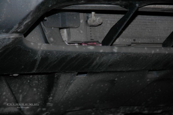

Вот в пятницу меняли соклубнику wad915
У него машина только пришла из США, а радиатор течет
Поставили модернизированный
Выросла температура
Выросла температура
Выросла температура
Выросла температура
Выросла температура

все банально. мне мой мастер сказал, что RXы многие отзывали изза радиатора. менять надо радиатор, какой-то брак.когда вечером заежал уровень проверили и там нехватало. заказал ужо. модернизированный наверное как я понял оригинал без брака
19-03-2009
19-03-2009
у *модернизированного* кат.номер 04005-42120. проверь)))))
