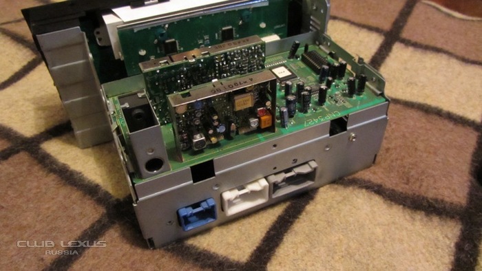

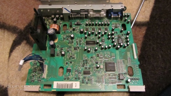

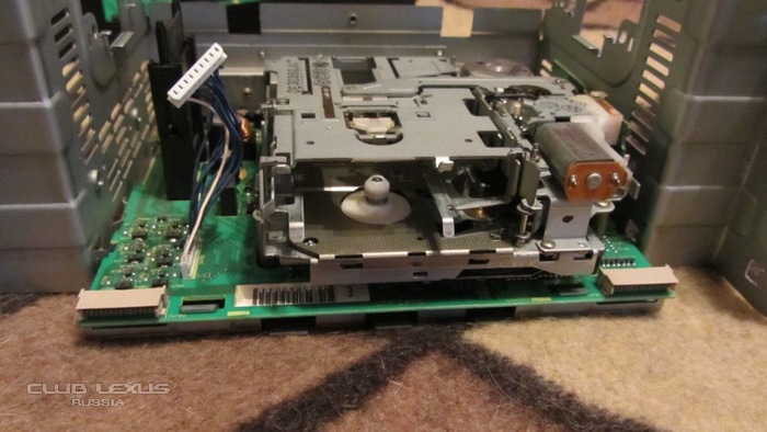

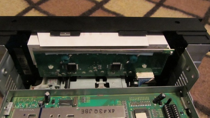

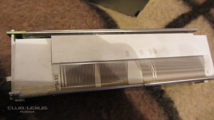

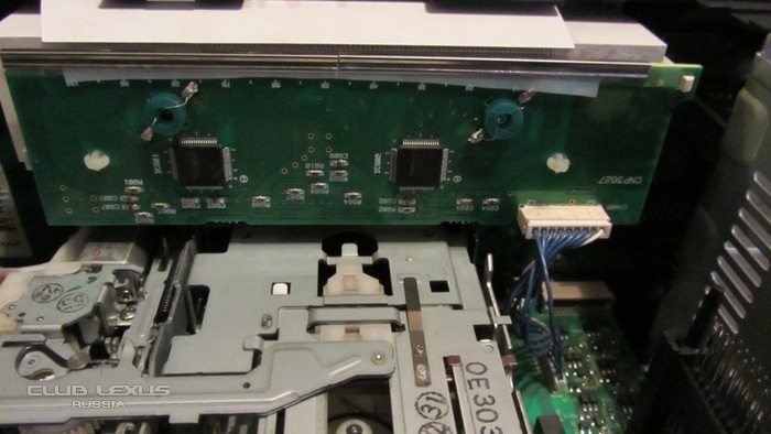

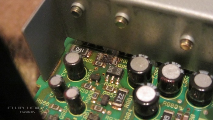

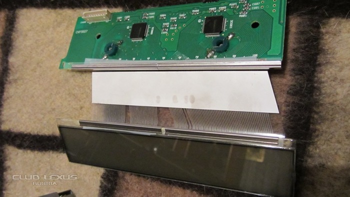

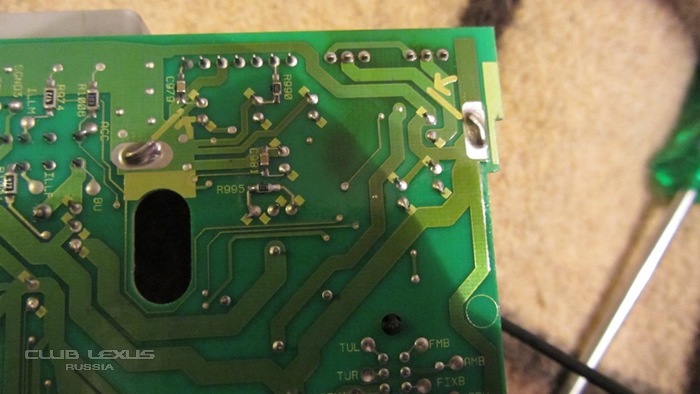

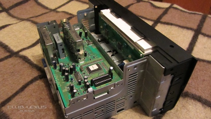

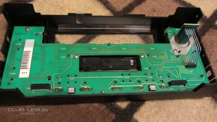

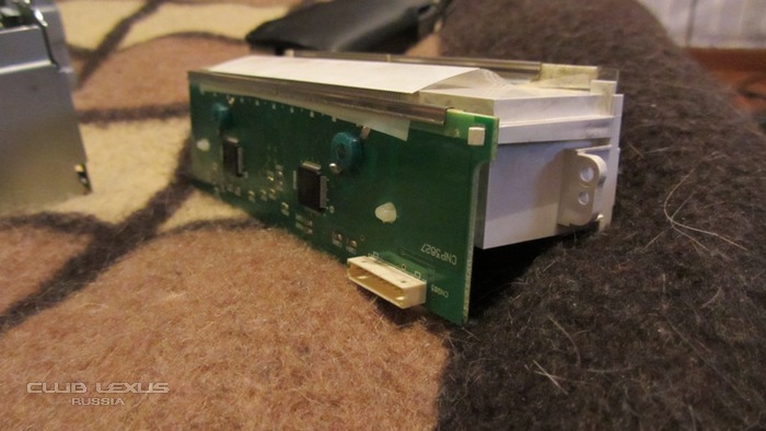

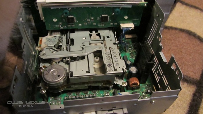

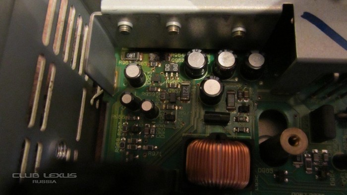

Вот если кому интересно, тема конечно не про то ну раз тут пошёл разговор, буду выкладывать фотки. Уважаемые модераторы, если не прав, поправьте плиз.
Поэтапная разборка магниторы Пионер от Лексус LS 400 II
Outside Tempr
Outside Tempr
Outside Tempr
Outside Tempr
Outside Tempr
Outside Tempr
Outside Tempr
Outside Tempr
Outside Tempr
Outside Tempr
Outside Tempr
Outside Tempr
Outside Tempr
Outside Tempr
Outside Tempr
Outside Tempr
Outside Tempr
Outside Tempr
Шлейф на ЖК дисплей это западло, он на клею и состав нитей такой что его не пропаять, а только если переклейвать или сильнее обжимать, в принципе сильнее обжать помогает, у меня не горела только одна секция.
2-10-2012
2-10-2012
Ну вообщем тут всё понятно. На последней фотке видно выгоревший элемент, скорее всего это резистор. Какого он должен быть номинала уже неизвестно. Если закоротить между собой отвёрткой две контактные площадки, которые остались от сопротивления, то свет зажигается. Плюс после того как я поджал немного металические зажимы которые крепят шлеф к плате и к экранчику, гореть стали все сегменты. Это что касается магнитолы. С управлением климатом сложнее, там немного шлейф от плат управления на лицевую панель подгорел потому, если шлеф дёрнуть то светить перестаёт 2 лампочки и ещё одна в ходе исследований перегорела.
