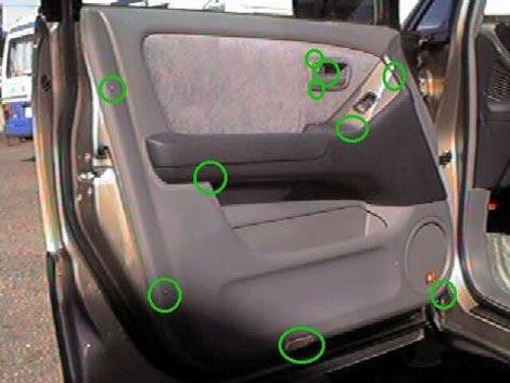

Подскажите кто снимал обшивку передней двери на RX 300 98 год. Не работает защелка левой (пассажирской) двери от центрального замка, вручную и изнутри, и снаружи ключом - нормально. Снял все видимые клипсы и саморезы, а в районе внутренней ручки что-то держит. Видимо есть еще болт, но как до него добраться?

1. Аккуратно поддев в верхней части (см фотку) панельку с кнопочками открывания стекол и центрального замка вытаскиваем ее вверх и на себя. Отключаем фишку.

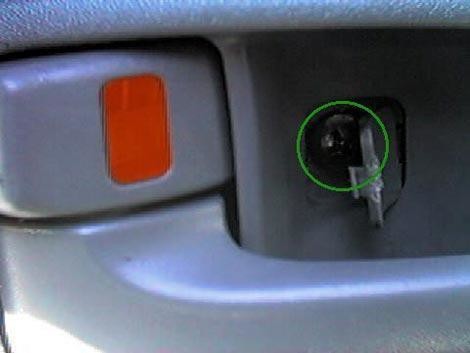

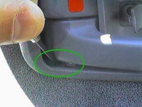

2. При помощи крестовой отвертки, откручиваете два винта снизу обшивки, один винт под ручкой/подлокотником, один под заглушкой за ручкой открывания двери,
И винт под панелькой с кнопками!!!
Вытаскиваем наружные пистоны.
3. Поддев прямой отверткой ушки крепления пластиковой панели вокруг ручки открывания двери сверху и снизу, вынимаем ее «открыв» ручку.
4. Потянув на себя обшивку двери, отщелкиваем внутренние пистоны.
5. Приподнимая вверх обшивку, снимаем ее с двери.
6. Отключаем фишку подсветки двери.
Сборка в обратном порядке. Предварительно лучше купить новые пистоны в количестве 4 шт.
