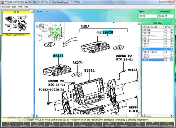

В общем вот что накопал на сегодняшний день:
Девайс под номером 86421 называется BOARD, NAVIGATION MODULE. Вот он и стоит 6.949 $

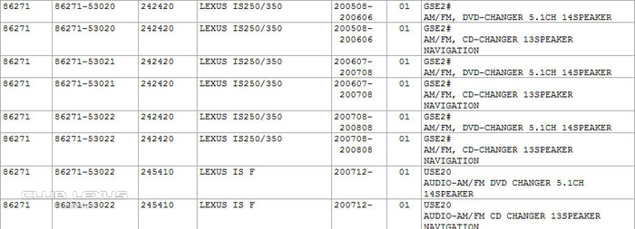

Запчасть под номером 86271 называется DISC, DISC PLAYER, т.е. ПРОИГРЫВАТЕЛЬ КОМПАКТ ДИСКОВ, и стоит он 1.335 $ читающий DVD-диски. Но почему нарисован просто компакт диск не понимаю...
И третье: На картинке есть еще девайс под номером 86420, что это я не знаю, в электронных каталогах не нашел, цену тоже.
Фактически падает подозрение на то, что DVD модуль или проигрыватель стоит 1335 у.е. а это уже меняет ситуацию!!
