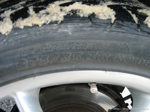

а у меня 295/35/20, да и 295 думаю встала бы, но у дисков вылет-то неродной, что у тебя что у меня...
в общем, чтобы посоветовать, надо размеры диска знать (ширину и вылет) либо померять сзади на машине собранное колесо, чтобы за чашку стойки не тёрло (ну и за арку), а 235/60/18 точно на стоковых дисках встанет

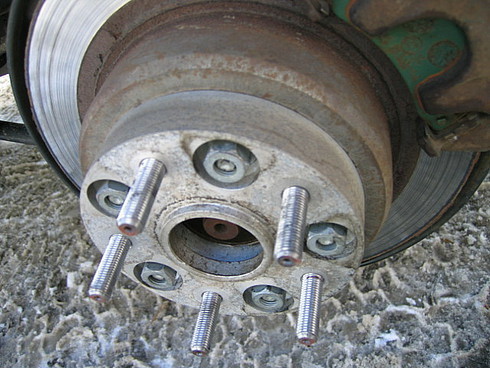

родной вылет 33 или 35, у меня с 28-м 275 ширина не цепляет даже без проставок
