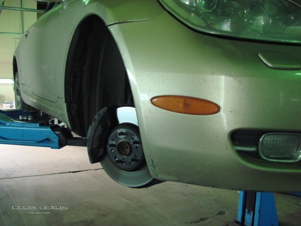

Нами проведено усовершенствование тормозной системы на SC430. Установлены мощные, четырехпоршневые неплавающие супорта, штатно на автомобиль устанавливались плавающие супорта, в которых достаточно часто, из за корозии пальцев заклинивала подвижная скоба супорта, в результате - неравномерный износ тормозных колодок, перегрев тормозного диска и его деформация. Также установлены новые тормозные диски, улучшенной вентиляции диаметром 315 мм, вместо штатных диаметром 295 мм и новые тормозные колодки большей площади. В результате значительно улучшены тормозные качества, повышена устоичивость к перегреву и деформации тормозных дисков в ходе активной езды.

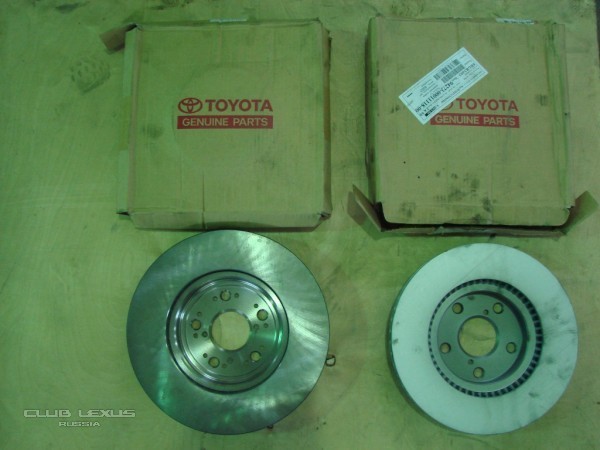

На фотографиях видна разница в диаметре тормозных дисков и площади тормозных колодок. В ходе замены элементов тормозной системы нами использовались только оригинальные запасные части от LS400 2000 г.в., что по сравнению с тюнинговыми имеет ряд значительных преимуществ:
1.стоимость данного тюнинга на 30% дешевле любого аналогичного комплекта предлагаемого на рынке тюнинговыми компаниями
2.все детали всегда в наличии
3.для удешевления комплекта можно использовать б\у
4.стоимость новых установленных тормозных дисков и колодок не превышает стоимость новых штатных
5.при активной езде отсутствует деформация тормозных дисков и как следствие биение руля при торможении
6.установленный комплект полностью соответствует стандартам LEXUS
Для тех кто хочет выполнить усовершенствование самостоятельно, необходимо учитывать, что также требуют замены элементы передней подвески: цапфы, подшипники ступицы, стопорные кольца и сальники ступицы, ступицы, шаровые опоры и пыльники тормозных дисков. После замены всех элементов необходимо выполнить регулировку углов установки колес и дилерским сканером DENSO прокачать тормоза.

Тормозные диски слева LS400, справа SC430
Тюнинг тормозов на SC430
Разница в диаметре тормозных дисков
