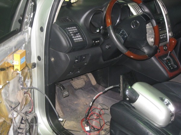

Решил проверить первый способ - тащить питание от передних фонарей. Оказывается там есть отличный сквозной проход в моторный отсек.
Повторитель поворота в зеркале, часть 2 (фото)
Припихнул проволоку, закрепил проводку и потащил.
Провод полностью прячется внутри крыла, снаружи оставил только предохранитель. Зацепился, проверил, всё работает.
Аналогичные действия с другой стороны.

Два нижних болта крепления зеркала утоплены ниже края обшивы двери, придется разбирать обшиву. В принципе можно отвинтить и без снятия обшивы, но тогда зеркало будут удерживать провода, идущие к зеркальному элементу. В еще большем принципе, можно эти провода тупо обрезать, а потом спаять (что я и сделал с первым зеркалом), но обшиву все равно пришлось снимать. Rolling Eyes

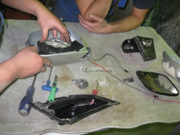

Начнем-с перенос тела в новую форму....
Корпуса с повторителями немного глубже из-за светодиодов.

Теперь снятие зеркального элемента. Нижнюю часть поднимаем насколько возможно вверх.
Вставляем плоскую отвертку между черной и белой пластинами и потихонку проворачиваем. Лучше до этой процедуры в щель между зеркалом и корпусом подуть феном, элементы не только на защелках, но и на клею.

Снимаем сам механизм зеркала
Есть проблемка, штекер по размеру больше, чем отверстие в резиновой прокладке.
Будем штекер разбирать (не забудьте записать в каком порядке були провода, или держите второе зеркало под рукой).

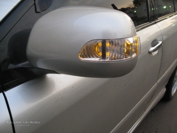

Все что требовалось сделано, своими руками. Необходимый эффект достигнут, теперь двигающееся сбоку авто видит моё желание совершить перестроение и с удовольствием пропускает. Раньше намерение перестроиться видели лишь впереди и сзади едущие авто.

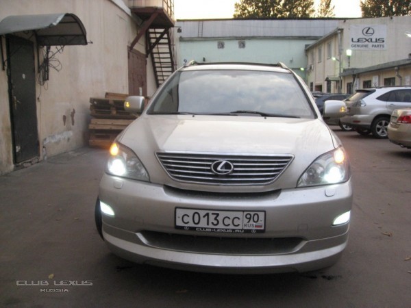

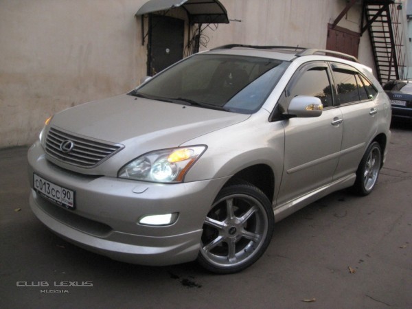

приобретал там же, в тюнингофф www.tuningoff.ru во Владивостоке - качество очень хорошее, цена не высокая, дали клубную скидку и отправляют по стране.
вобщем тоже как вернулся(завтра обратно во владик) - первым делом поставил, вот:
покраска и установка производились в клубном сервисе Толекс-Тюнинг www.rx300.ru , за что ребятам огромный респект - всё быстро, качественно и не дорого!

Весьма гармонично получилось, не по-цыгански. Но на постепенном преображении твоей машины замечаю одну вещь. RX на какой-то определенной стадии тюнинга начинает напоминать Хорек Smile Хотя, наверное, основной вес в этом впечатлении дают "реснички" на дверях (стеклах) ...
5-10-2008
5-10-2008
дефлекторы чтоль?
мне с ними достался, а снимать жалко - вдруг будущему владельцу пригодятся, да и на чёрных стёклах они особо не выделяются.
с харьком скорее сходство из-за обвеса и решётки
на данный момент осталось только комп поставить - больше не знаю что в нём можно затюнинговать))
вобщем результатом доводок доволен - всё нравится))
