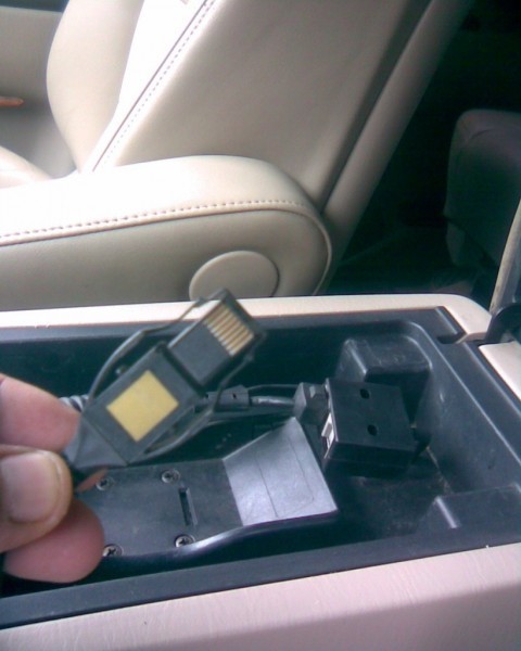

Люди добрые кто знает для чего в подлокотнике подготовка под телефон с двумя розетками? И что туда можно привязать?У меня есть шнур похоже на Сименса а аппарата то и нетSad Есть у кого опыт?

опыта нет но на Сименс похожа точно - на С25.

Наверное предыдущий владелец сделал под свои телефоны. При продаже остались хвосты. 1 - Забить. 2 - Сделать подготовку под свои телефоны. На моем в подлокотнике пусто. Положил часы наручные, так они от разгона-торможения катались туда-сюда. Задолбали, опять на руку одел.

Активировать очень просто! нужно найти предохранитель, далее если все на месте поглядеть за задним сидением с права под обивкой есть ли там две коробочки с антеной и кабелями, поглядеть в тумбочке разъем (сзади где подстаканник снимается и там внизу) можно вначале померитьнапряжение на разъеме 3,78 у меня показывает. Был бы телефон блин Sad вот у меня нету, ломаю бошку какой подогнать, но схем тоже нет.Напишите кто нибудь как это телефон называется(кроме лексус конечно, есть ли там другие названия и циферки?) Exclamation

SIM куда вставляется? Аккамулятор в телефоне есть? Питание на сетевом я померил под №7 это +4вольта №1 земля! от разьема под тумбочку идут все провода. там обычный разьем (автомобильный)а антена идет сама по себе в багажник.там все эти кабеля за обивкой с права.

За правой задней спинкой на боковине прикручены 2 блока.В один входит и выходит антена.Есть такой же разъем как и в подлокотнике.Так же маленькие типа реле коробочки, тоже 2 штуки. никаких признаков вставления симок нет!

в LX470 штатные телефоны вроде не ставились
это разъем от старого американского телефона CDMA
сейчас уже таких сетей нет (Fora и т п )

Все правильно дохлый номер! Даже антена не подходит(СДМА это)

Не факт - MicroTAC-и разные были: AMPS, GSM, CDMA...
Классно бы было - найти старый MicroTAC под GSM и подключить ещё... Smile DAMP-совские видел на Савёловском а вот GSM

в LX ни в одном нет штатных телефонов
