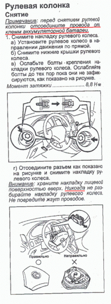

Заинтересовался сам этим вопросом. Как раз прикупил новую книжку про RX300. Там написано и нарисовано так:

Вроде ничего сложного нет, если просто замена. Только от рестайлинга (если у тебя ретрорекс), судя по обсуждениям на форуме, крышка уже не пойдет (если цель замены - получение хромированного шильдика на баранке)

Мне вот другое интересно - судя по картинке и по цене (около $500) - подушка идет вместе с крышкой, по раздельности не продается
Они, ИМХО, раздельно и не должны идти по соображениям безопасности. Ведь там пиропатрон, который надувает подушку. Неаккуратный разбор может спровоцировать его срабатывание с вытекающими последствиями (по армейскому опыту даже простой взрывпакет, который взорвался в руке одного из моих солдат, практически оторвал ему палец, пришивали потом Sad ).

Ну тогда все просто - вопрос скорее всего сам собой решился для автора, если он конечно не захочет выложить $500 за красивый значок

да все так и есть . словно по косточкам разобрали !! и цель замена шильдика !! и если он на крышке литой а крышка это часть подушки которая может рвануть в неурочный час то 500 бакинских за шильдик не выложу. наверное и вопрос решился ! всем спасибо
