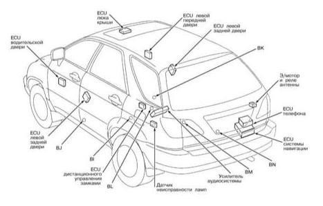

В автомобиле, в багажнике, над розеткой 12в, за пластиковым кожухом стоит блок. Он управляет задними поворотниками кажется. По схеме не могу его идентифицировать. Когда включаю поворотник этот блок тоже щелкает в такт поворотам. Если его отключить от разъёма, то не работают задние поворотники.
Кто и что про него знает откликнитесь!
Кстати судя по схеме в машине стоит блок контроля неисправности ламп стоп-сигнала и блок контроля неисправности ламп габаритов.

89373-48010 sensor,lamp failure indicator

Да, на схеме так и обозначено, но почему он щёлкает при вкл поворотников с ними в такт? Почему при его выключении отключаются задние повороты?
На схеме задние и передние повороты вместе подключены....

Во:
Идентифицируйте эл.блок в машине

В машине стоит блок контроля исправности ламп стоп-сигнала и блок контроля исправности ламп габаритов И ЕЩЁ КОНТРОЛЬ ИСПРАВНОСТИ ЛАМП ЗАДНИХ ПОВОРОТНИКОВ
