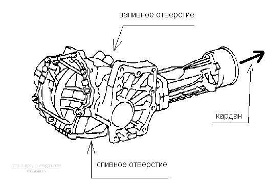

club-lexus.ru/faq/index.php?model_id=9 нет в базе.... Майк прав: слить, через заливное отверстие залить 1л
Для начала отвернуть заливное, а то было один раз, слить -слили, а заливное... кто то разворочал шестигранник...
