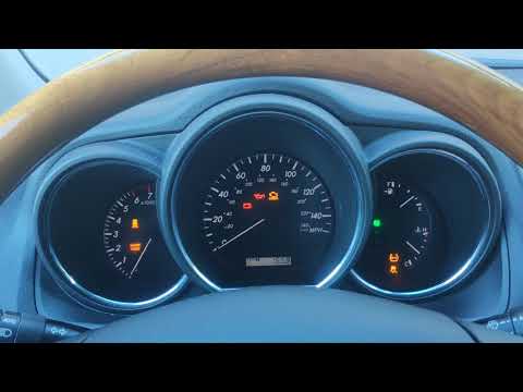

Забыл, кстати, упомянуть, что установлено ГБО STAG-300.
Возможно оно пищит, но в инструкции именно такой комбинации звуков (три тройных сигнала) нет. Да и газ в баке есть и на газу едет нормально.
Поеду ещё к газовщикам - всё равно надо техобслуживание ГБО сделать.
Насчёт трёх тройных громких писков всё выяснилось.
Это ГБО начало жаловаться, что пришло время сервиса. Поменяли фильтры, успокоили ГБО - больше не пищит
