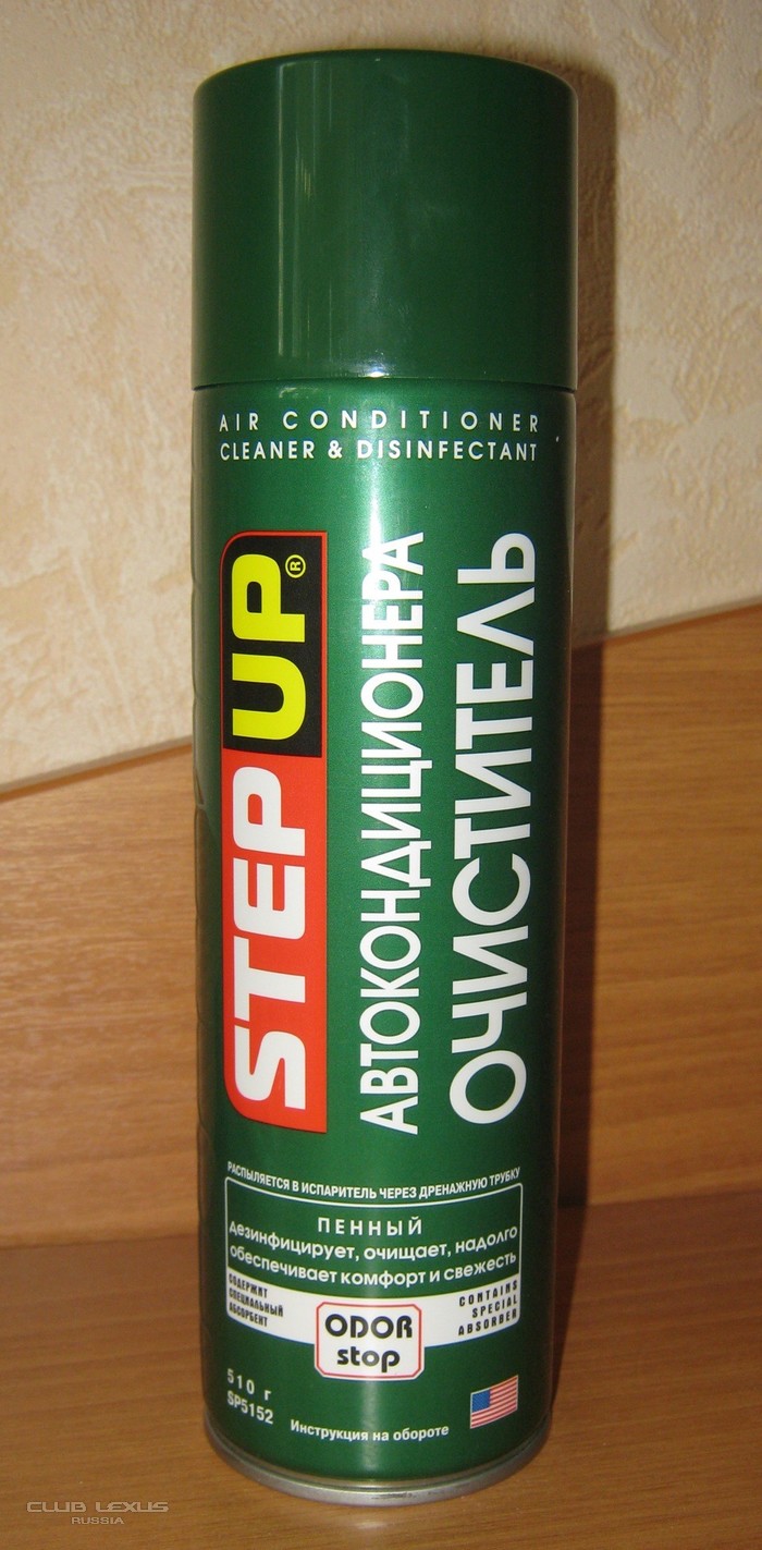

Не надо забывать 2 раза в год проводить очистку испарителя кондиционера от бактерий - легочных заболеваний будет меньше.
Анджей писал(а): А где он находится? Самим можно,или в сервисе только.
Дренажная трубка выходит внизу корпуса автомобиля - добраться до нее можно подняв авто на подъемнике или заехав на эстакаду. Для дезинфекции нужен раствор хлоргекседина или готовое средство StepUp - стоит примерно 400 рублей
Пока я не знал, что такую процедуру надо делать хотя бы раз в год, а не только замена салонного фильтра, то ангина и простуда (легкий кашель) меня одолевали практически каждый месяц.
