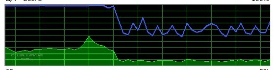

Я с самого начала грешил на анимацию - гифки, реклама... но при отключении анимации нагрузка снижалась совсем незначительно (даже - незаметно).
и тогда я начал разбираться.
оказалось, причина В МИГАЮЩЕЙ ЛАМПОЧКЕ в верхнем меню!!!!
вот разница при отключении этой лампочки:
сейчас запощу багрепорт в webkit.
огромное спасибо вам. и еще просьба протестить как сейчас с энергопотреблением.
