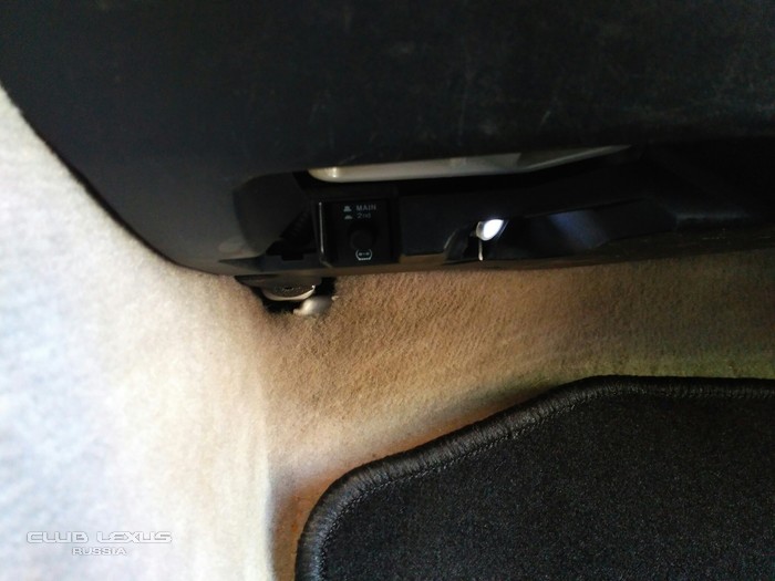

перерыл всю машину у меня таких нет
А под бардачком?

3naK, да кнопку нашел, 2 шт, их реально не видно только путем съемки видео с фонариком))) стояло на 2ой комплект переключил. Ошибка Check System пропала через какое то время.
