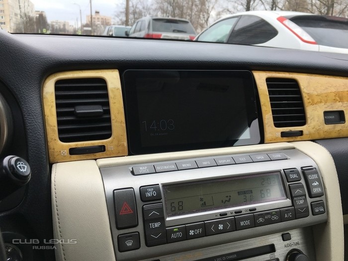

Решил поделиться своим опытом усовершенствования авто. Надоело смотреть футбол, хоккей, пользоваться навигатором с телефона, поставить его некуда постоянно падает и много прочих неудобств. Задумался об использовании штатного монитора, но он слаб, да и привязать тач скрин было бы не так просто. Исходя из этих соображений вмонтировал себе планшет, делюсь что и как:

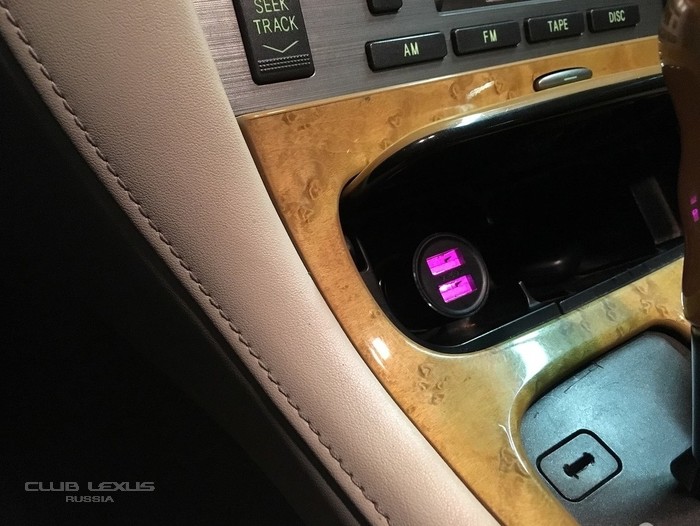

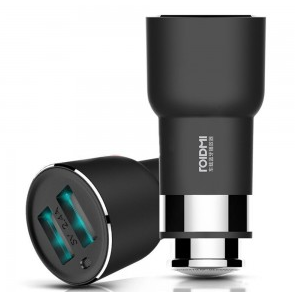

2. Дальше думаем как связать планшет и акустикой, все просто, на дворе 2017 год и мир FM модуляторов не стоит на месте, придумывая все новые и новые устройства. Сейчас конечно толпа "знатоков" начнет осуждать качество звука Mark Levinson, которое якобы портит модулятор, но например на моем старичке 2004 года акустика левинсона звучит уже далеко не как на новом и поверьте особого дискомфорта от хорошего модулятора вы не испытаете. Используем Roidmi 2, на али закажете за тыщу, может чуть больше. Он обладает такими преимуществами как: вмещается в прикуриватель в пепельнице, имеет на борту два 2.1A USB выхода для зарядки, есть оф. приложение для Android, с настройками, начиная от цвета подсветки заканчивая частотой модулирования.
3. Как же нам вмонтировать планшет? Тут уже нужны руки, отвертка крест, пластиковый шпатель, чтобы не покоцать обшивку, такое тоже есть на али и ключ головка на 10, длинный чтобы снять NAVI. Все мануалы как снять панель около кулисы, как снять воздуховоды, как снять нави, есть на ютубе, это расписывать не буду. Единственное что нам надо это снять нави и отсоединить штекер питания на открытой шторке в положении максимального наклона, а так же снять черную пластиковую накладку на дисплее, снять ее легко, на защелках она. Дальше возвращаем нави на место крепим и начинаем думать о питании планшета. Планшет мы располагаем кнопками вправо вниз, то есть разъем питания у нас будет справа чуть выше середины (проверено, с другой стороны питание вообще не подвести). Для этого нам надо просверлить отверстие примерно 1см в диаметре в правом дефлекторе. Где смотрите сами когда приложите планшет поймете. Дальше на али покупаем угловой micro usb по фото ищите самый маленький, чем меньше тем легче будет примастить, провод от него протягиваем по правой стороне консоли до бардачка (или дырку сверлите или прям поверх, вытягивайте, я сделал дырку, дальше зарядник USB от прикуривателя на 2.1 или 3 ампера(спросите почему не использовать все тот же ROIDMI) я подумал что чем ближе он будет к магнитоле тем лучше, да и адаптеры эти на али стоят 100 рублей.
4. Дальше думаем как крепить планшет, я прилепил на двухсторонний скотч, можно на клеящиеся липучки, кто как хочет, я его снимать не собираюсь, так как юзаю iPad, вообще Android планшет это зло, но в нашей ситуации другого не дано. Планшет крепим собираем консоль и воздуховоды на место, вуаля, он ровно сидит месте где раньше красовался монитор NAVI.

Настройка. У меня Android 6.0 Marshmellows и это замечательно так как мне удалось настроить планшет таким образом. Когда идет питание (зажигание включено, прикуриватель дает ток) планшет как я настроил работает 30 сек потом переходит в режим заставки - часы на черном фоне (стильно и удобно). Когда питания нет, планшет через 15 чек уходит в режим заставки, а еще через 5 чек полностью гасит экран, то есть приехали, заглушили, 20 сек и экран полностью погас. Экран загорается при включении зажигания, то есть при подаче питания на планшет. По сути мы имеем полноценную стильный монитор "синхронизированный с питанием" авто.
Минусы. Есть ряд минусов. Экран не очень, глянцевый бликует, заказал матовую пленку. Немного видно провод зарядки, пару миллиметров, будет напрягать только перфекционистов. Кнопка ключения планшета закрыта, если заглючит придется сдергивать блок климата, но благо он сдергивается руками, надеюсь планшет не будет зависать. В процессе монтажа из за криворукости и нетерпеливости был сломан механизм пепельницы СНИМАТЬ ТОЛЬКО НА ЗАКРЫТУЮ, была выдрана кожаная панелька над блоком климата, но потом успешно приклеена, отломано пару язычков у воздуховодов, но вроде на место встали не болтаются.
Плюсы. Идеально входит в размер. Синхронизируется с аудио через модулятор. Беспроводной диагностический блок и приложение. Идеально настраивается питание и заставка - включается и выключается вместе с зажиганием.

Идея хорошая, но исполнение какое то временное. Где то видел планшет запихали в штатный корпус, и он не выглядит так "прилепленно". Хочется чтобы все было как штатное без чувства инородности.

А как вы выведете AUX на дорестайл? Да и думаете качество звука будет сильно отличаться, можно вмонтировать планшет под пластиковую рамку штатшного нави, но это надо искать уже не планшет а огромный телефон, а управление планшетом с кнопок NAVI INFO TILT вообще не имеет никакого смысла. Зачем вытаскивать аккумулятор? Чтобы каждый раз ждать пока тугой китайский планшет прогрузится?

Если менять голову, это значит отказаться от марка левинсона, по мимо этого у sc хороший салон который не хочется портить чем то инородным. Для той же головы надо покупать переходные рамки и тд. Плюс планшета в том, что его можно гармонично запихать вместо штатного экрана.
Сделано в общем неплохо, думаю, можно подобрать планшет с модным антибликовым экраном. Тогда будет вообще будет хорошо.
