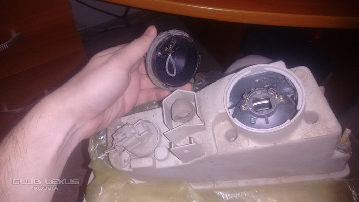

Ну вот. После 11 лет с момента выпуска и 8 лет у меня, на LX470 сгорела лампа в левой противотуманной фаре. Последний год она немного запотела. Надо менять. Нет чтоб летом, я бы на даче купил бы пива литра 3 и залег на травку изучать чего там и как. Сейчас зима, снег, возраст. Короче прошу помощи. Расскажите, как её менять. Снять противотуманку вперед и навесу открыть заглушку лампы и поменять её? Или можно засунуть руку и открутить крышку? И какая лампа там стоит.

Лампа в туманке H3, в патроне крепится пружинкой, контакты на крышке. Если знать как - вполне можно поменять, не снимая фару, на ощупь. Но если первый раз - лучше снять фару и вытащить на себя. Правда, если она ни разу не снималась - скорее всего угловую гайку сорвешь.

Выверни колесо и посмотри еще раз внимательно, а потом руками спереди на ощупь все сделаешь.

У меня просто разом погасли птф. Лампы не смотрел, т.к пока мороз и переодеваться в гараже не в кайф... предохранитель цел. Меняю лампы так-заезжаю в гараж до половины, машину в Hi, ложусь на подкатную доску, фонарик в зубы и вперед)
Неплохо о замене лампы в противотуманке написано тут - там в общих чертах, поэтому понятно и новичку.
