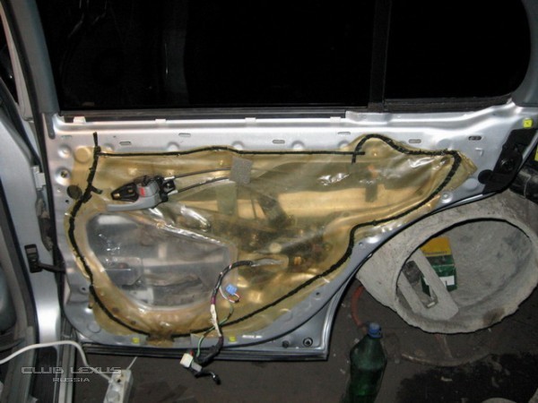

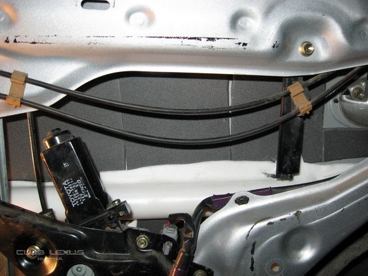

Когда обезжирили, можно приступать к процессу наклейки утеплителя. Белым проклеивал усилитель дверей. Серым все остальное. Нарезая небольшими прямоугольниками (10мм/20мм) клеите на металл. Материал самоклеящийся и клеится очень хорошо. Чем больше проклеите, тем лучше. Мест на первый взгляд недоступных много. Но глаза боятся, а руки делают.
Затем заклеиваете назад пленку, хотя ее лучше заменить обесшумливающим материалом STP и проклеить им вместо нее т.к. некоторые двери могут начать шуметь или уже шумят поэлителеном. В моем городе не было такого материала поэтому я и не проклеил.
Затем если ставит поэлителен на место, на старый герметик он сядет плохо, поэтому надо отрезать лишние куски поэлителена по периметру проклейки. И обезжирив края металла и поэлителена проклеить поверх фальгированным скотчем. Почему именно им потому что он обладает хорошей адгезией и клеевая основа создана для приклеивания к металлу.
