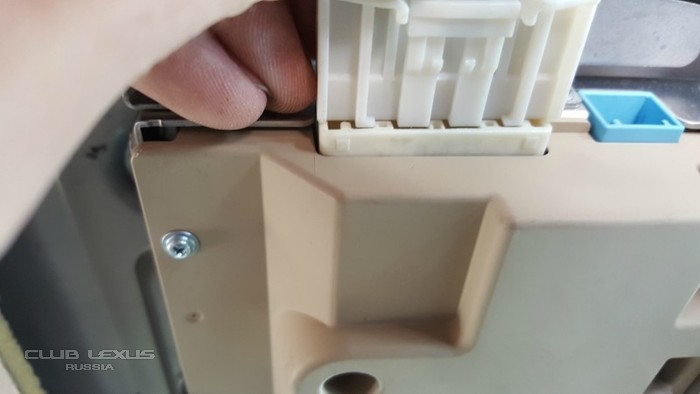

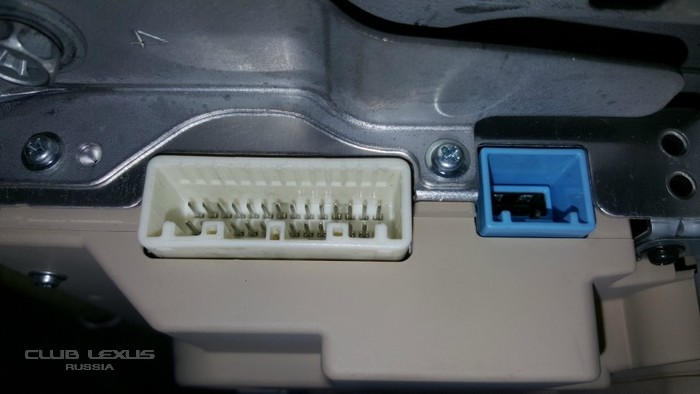

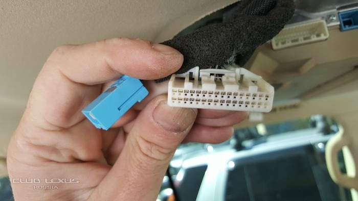

Достался мне старенький 570й с неработающим RSE. Снял крышку с монитора и обнаружил, что он попросту не подключен по причине того, что фишки не подходят - "мама" на самом мониторе имеет 28ми-контактный вход, а "папа" - 32х, соответственно "папа" в "маму" входить никак не хочет. Каталог для моей машины выдал два варианта мониторов с разными артикулами: 86680-60090-A0 и 86680-60090-B0. Полагаю, что родной монитор сдох и предыдущий владелец по незнанию приобрел первый попавшийся из каталога и он не подошел.
Так вот, собственно вопрос - есть ли у кого схема подключения сего дивайса в обоих вариантах? (среди схем, имеющихся на сайте не нашел). Или может у кого будет возможность и желание глянуть на своей машине и в случае, если там окажется 28 контактов - сфотографировать узел так, чтобы цвета проводов хорошо просматривались?
Фото прилагаю.
Мама:
Папа:
Попытка их поженить:
