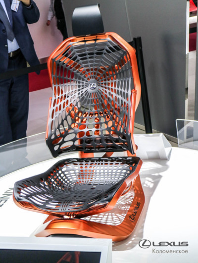

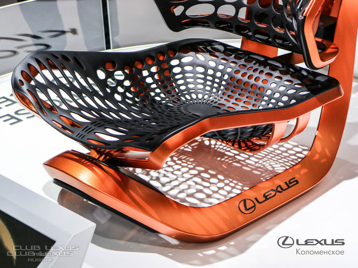

Инженеры Lexus разработали прототип принципиально нового автомобильного кресла – Lexus Kinetic Seat. Выглядит такое кресло очень необычно. Отчасти потому, что основой конструкции является сетевая структура, которую организуют многочисленные волокна.
При этом, как вы уже поняли, подобное кресло буквально на порядок легче обычного – ведь оно состоит из легкой рамы, на которую закреплена сеть из синтетического шелка. Но далеко не только рекордно низкий вес является революционным в этом концептуальном кресле.

Главным достоинством своего проекта инженеры считают не только инновационный материал, использованный для «плетенки» сиденья. И, к слову, это вовсе не концептуальный, а вполне реальный материал, называется QMONOS, разработанные компание Spider Inc. «Экологически чистый!» - гордо подняв палец вверх, дополняет один из представителей компании Toyota.
Основа революции – в самой концепции сиденья, имеющего всего шансы стать стандартом де-факто для всех автомобильных сидений будущего. Схема проста, как всё гениальное. Подушка и спинка кресла – подвижны относительно друг друга. А система подвижости скопирована у человеческого позвоночника, который даёт возможность телу двигаться в разные стороны и обеспечивать стабильность положения. Кресло просто повторяет работу позвоночника, который стабилизирует положение головы, допуская разнонаправленные, вращательные движения таза и грудной клетки, как например, во время ходьбы или бега!

В одной половине видео гонщика бросает из стороны в сторону, он сильно кренится, содрогается. А на второй части экрана за спиной пилота нервно работают две половинки кресла, тогда как сам водитель остается практически неподвижен! Это выглядит потрясающе! Я спрашиваю разрешения сделать хотя бы фото экрана – японцы кратко переговариваются между собой и с сожалением отказывают. Корпоративные правила.
И продолжают рассказ. Подвижность сиденья так же позволяет компенсировать колебания головы, вызванные вибрациями автомобиля. А это не только отсутствие усталости от нагрузки, но и стабильное поле обзора.
