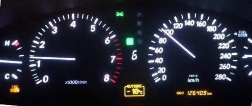

3uz 5акпп - сколько оборотов при 100км/ч на 5 передаче?
Вот на 6 акпп, почему на 5 акпп должно быть аж 2000 об/мин?
3-10-2016
3-10-2016
На 5-ти ступке 2000 обор.в мин. это 110км.ч
И г.п. 3.266
А на 6-ти, г.п. 3.615
На редукторе с гп 3,7 110 тогда будет 2270. Хз, хз, чо делать.
