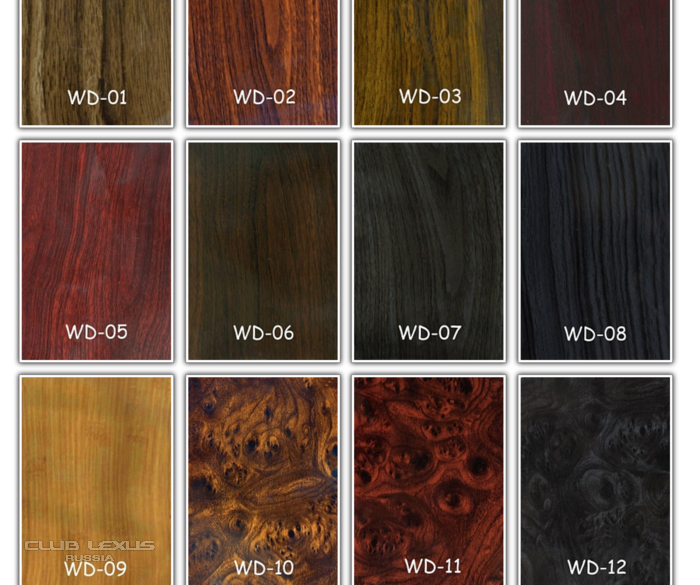

Пользуясь случаем, в процессе изучения темы, я впечатлился выбором существующих текстур и оттенков. Раньше выбор был гораздо скромнее. Кроме того, как заверили меня специалисты, под двумя слоями керамического лака это будет не только эффектно сиять, но и за счёт небольшого эффекта "линзы" отлично маскирует возможное "синтетическое" происхождения принта, рисунка, которое можно было заметить на ранних, первых шагах технологии.

Я сделал иначе. Панели снял сам, а с Игорем из "Имериспринта" пересекся в Москве. Я торопился, поэтому просто отдал панели и сказал, какой цвет и принт выбрал по классификации на их сайте. Но Игорь решительно попросил меня задержаться еще на 5 минут и ... достал раскладку, стопку разноцветных планок, из нескольких десятков образцов имериса. Тот цвет, что выбрал я на сайте, смотрелся совсем иначе. Более ярко, но ... это и было плохо. Практически сливался бы с салоном. Я завис еще минут на 10. При этом, Игорь подливал масла в огонь. А если точнее, брызгал водой на свои планки - ведь именно вода даёт тот эффект пресловутый эффект линзы и делает цвет глубже, как это будет выглядеть под толстым слоем керамического лака.
В итоге концепция у меня кардинально поменялась. Перебрав в гугле возможные варианты "родного дерева" на BMW, я выбрал вариант sienna wood. Светло-коричневый, с продольными полосками. И подобрал среди вариантов имериса максимально похожий. А для вставки в руль, чтобы подчеркнуть его вроде бы как "спортивную версию", решили сделать самый неброский "карбоновый" вариант. Такой, чтобы глаз не резал и не выделялся, самый темный, но тонко подчеркивал суть исполнения под "M" логотипом.
