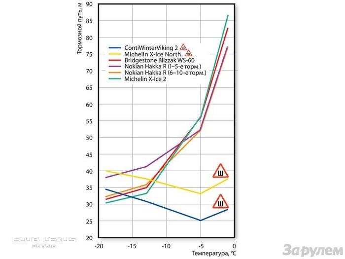

Из сугроба на нешипе вылезти проблематично, блокировки у нас нету в стоке, одно колесо будет грести и все. Скажу больше, я застревал на ровном месте на льду.
По поводу "не унесет ли меня в грутом повороте на шипе" если на шипе унесет, то на липучке тоже унесет. Народ у нас неверно понимает весь смысл липучки. Для Москвы от нее ощутимый плюс будет только в акустическом комфорте.
Шины для IS 250. Выбор Вопросы.
15-11-2013
15-11-2013
мой выбор - шипы
К сожалению технический прогресс в шинной индустрии как бы не старался, но еще не смог сделать "липучку" сравнимыми характеристиками с шипованными шинами на льду. Поэтому по любым тестам даже самая худшая шипованная резина на льду тормозит лучше самой новороченной "липучки". А реалии российскиих дорог таковы, что гололед можно встретить где угодно, в том числе в самом центре Москвы, неговоря уже про область и другие регионы. Соответственно самого страшного врага (гололед) автомобилиста зимой надо встречать во всеоружии т.е. с шипами.
