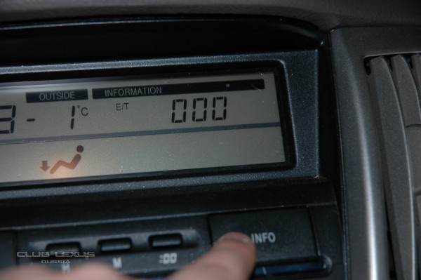

Золотая Рыбка писал(а):
Еще один вопрос.
Сегодня перевела мили в км и радио.Теперь хоть температуру за бортом можно узнать и радио послушать.
Единственное ,что не поняла,что обозначает AVG и E/T на компе,там где информация.И почему расход пишет два раза с разными значениями.(L/км -это расход,я так понимаю?)?
Заранее извиняюсь,если вопрос глупый,но книжка сервисная на англ.языке. Заказала на русском ,но придет только недели через две Rolling Eyes
В руководстве для Владельца RX300 сказано следующие:
"ВРЕМЯ ДВИЖЕНИЯ ПОСЛЕ ВКЛЮЧЕНИЯ ДВИГАТЕЛЯ E/T
Показывает время, истекшее после запуска двигателя
Когда двигатель запускается, подсчет времени движения начинается с 00:00. Может быть показано 11;59 (11 часов 59 минут). Когда время движения превышает 11:59, счетчик возвращается на 00"
СРЕДНЯЯ СКОРОСТЬ АВТОМОБИЛЯ ПОСЛЕ ВКЛЮЧЕНИЯ ДВИГАТЕЛЯ AVG KM/H
Средняя скорость автомобиля после включения двигателя подсчитывается и показывается на основе общего расстояния движения и общего времени движения при работе двигателя
Показываемое значение обновляется каждые 10 секунд
Чтобы начать подсчет заново, нажмите на кнопку "INFO" и держите ее в течение приблизительно 1 секунды, когда на дисплее средняя скорость автомобиля после включения двигателя
СРЕДНИЙ РАСХОД ТОПЛИВА ПОСЛЕ ЗАПРАВКИ AVG MPG ИЛИ AVG L/100КМ
Средний расход топлива после заправки подсчитывается и показывается на основе общего расстояния движения и общего расхода топлива при работе двигателя
Подсчет начинается заново, когда автомобиль заводится после заправки
ТЕКУЩИЙ РАСХОД ТОПЛИВА MPG или L/100KM
Текущий расход топлива подсчитывается и показывается на основе расстояния и расхода топлива за 2 секунды при работе двигателя
Показываемое значение обновляется каждые 2 секунды
Exclamation Exclamation ЗАМЕТЬТЕ, что точное значение может быть не показано в следующих случаях
Когда автомобиль остановлен с работающим двигателем, дисплей показывает чрезвычайный расход топлива
Когда автомобиль двигается по длинному спуску с применением торможения двигателем, дисплей показывает чрезвычайно низний расход топлива
С уважением, Максим

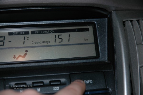

А теперь выложу фотки, может кому и пригодятся
обозначение AVG и E/T на компе

и еще
