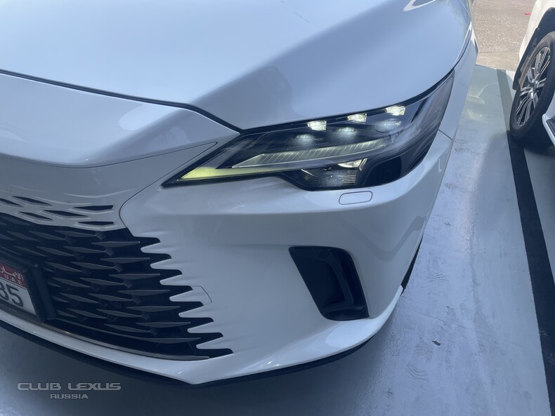

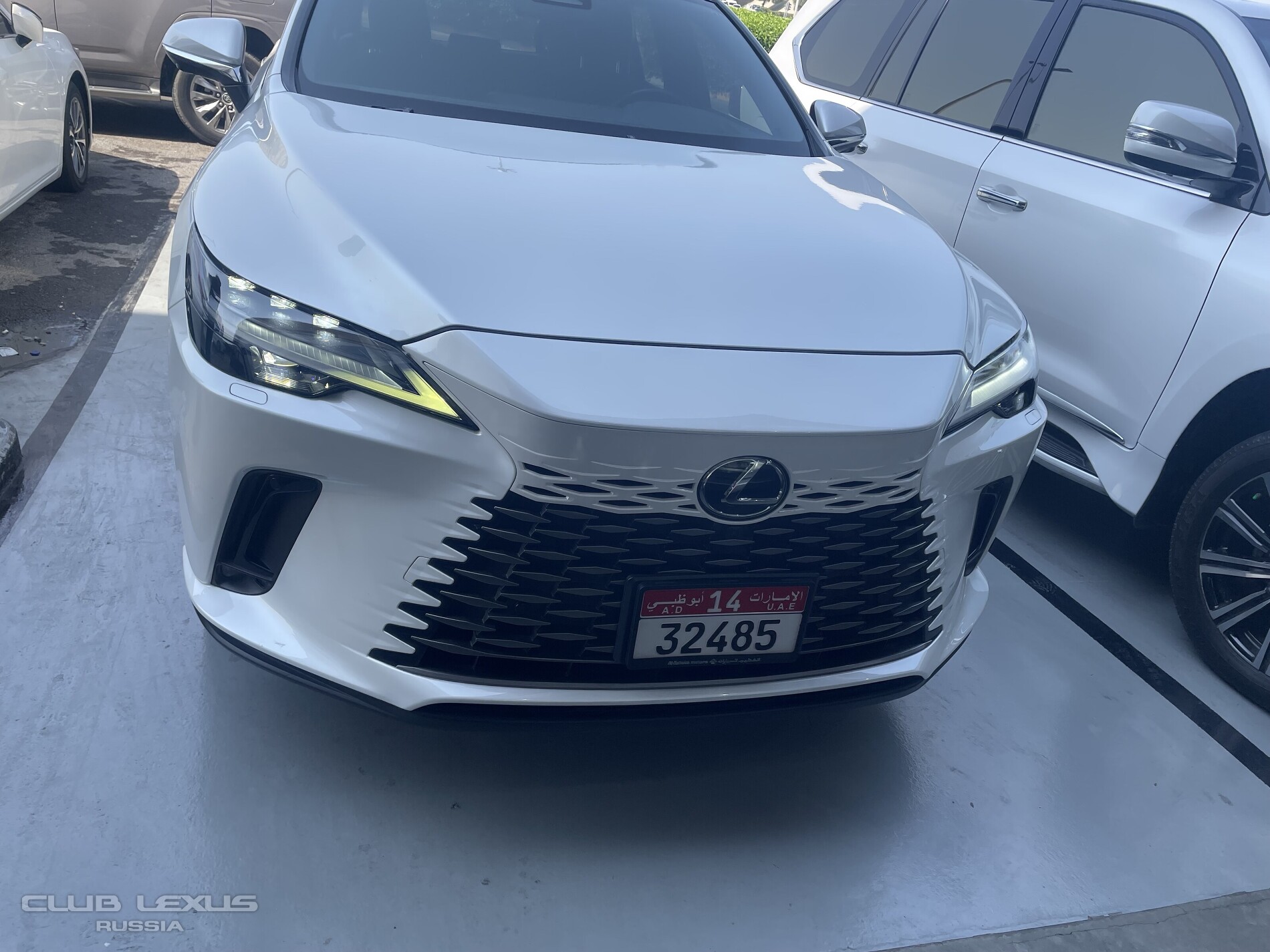

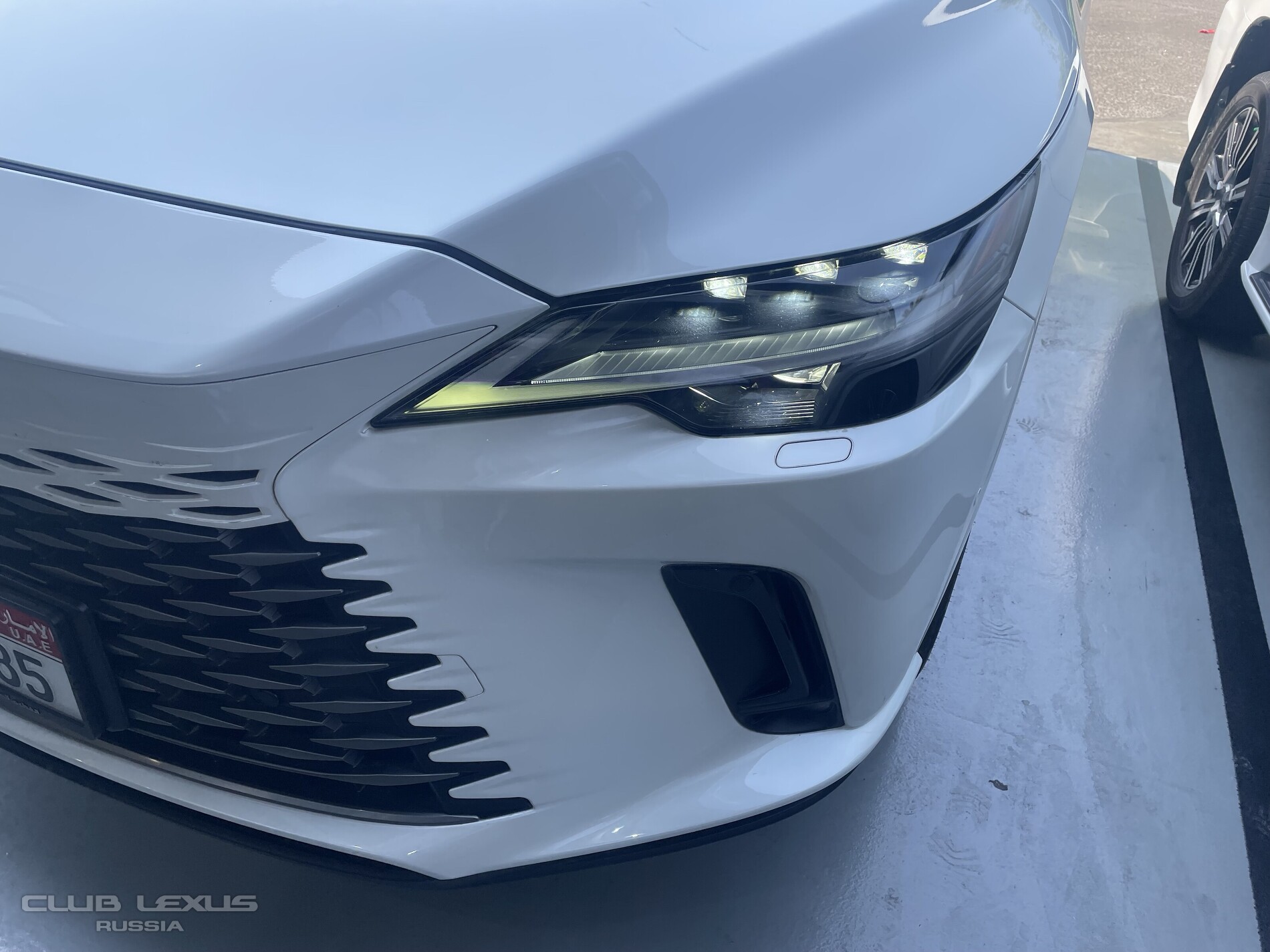

после очередного сервиса (пробег 50k, напомню, машина 2023 года), сервисмен сказал что фары под замену - так как присутствует discoloration (изменение цвета)... Там было еще видео в отчете, но я сам особо не вижу, но сервису виднее.
PS: на фото плохо видно, так как фары светодиодные, и заливка дневных ходовых огней (ДХО) не равномерная, на видео видно как ДХО моргает и не равномерно по всей площади ДХО
