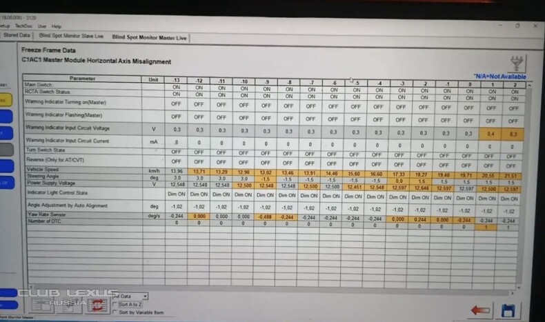

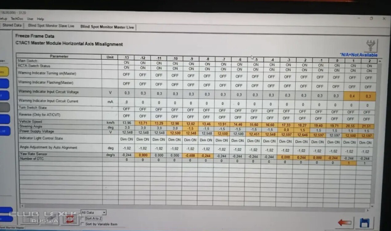

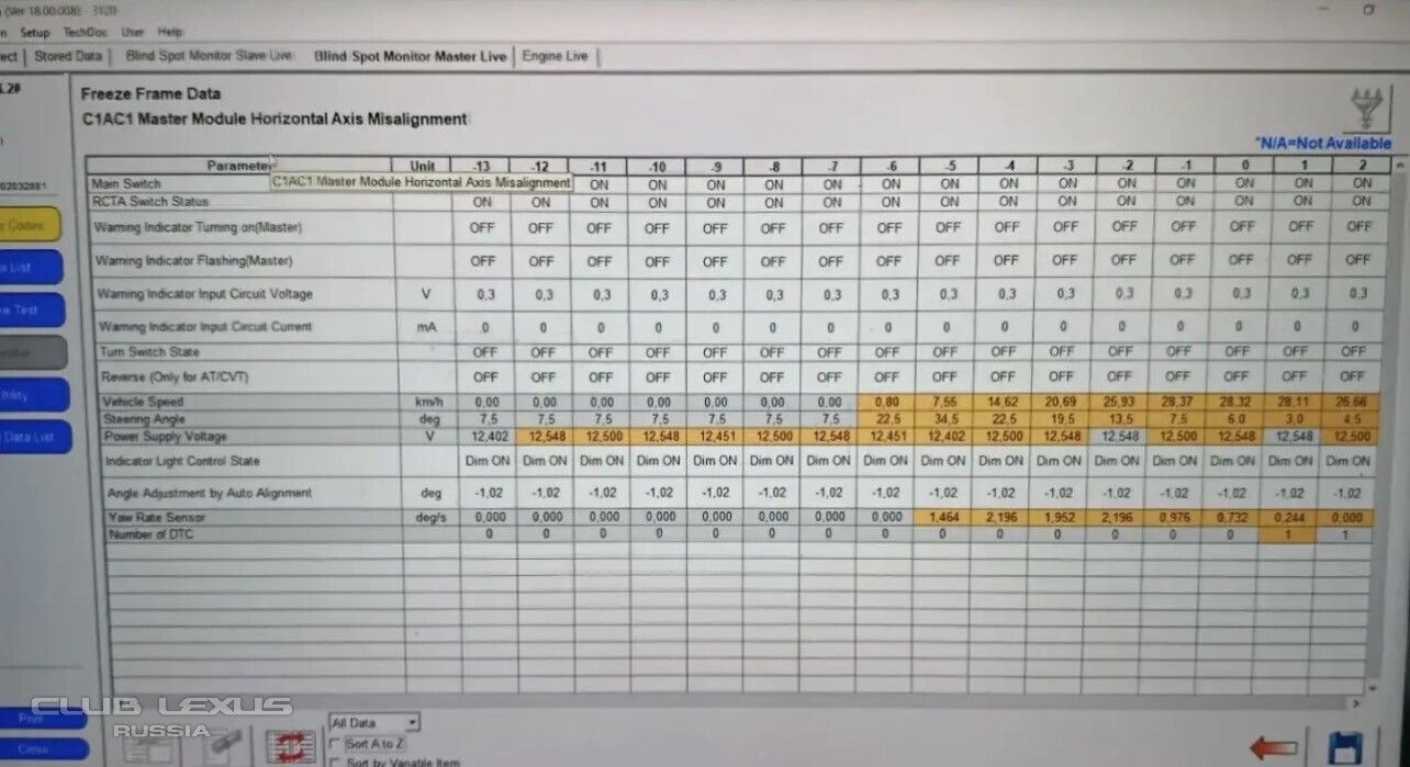

Когда делаешь диагностику выдает такие параметры! При плавном разгоне или резком ускорении, эффект один и тот же как только скорость поднимается более 25 кмч ошибка.

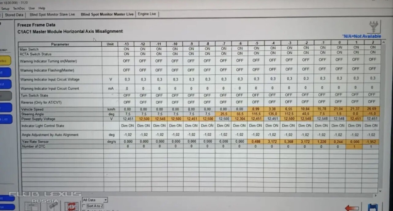

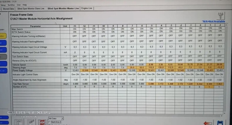

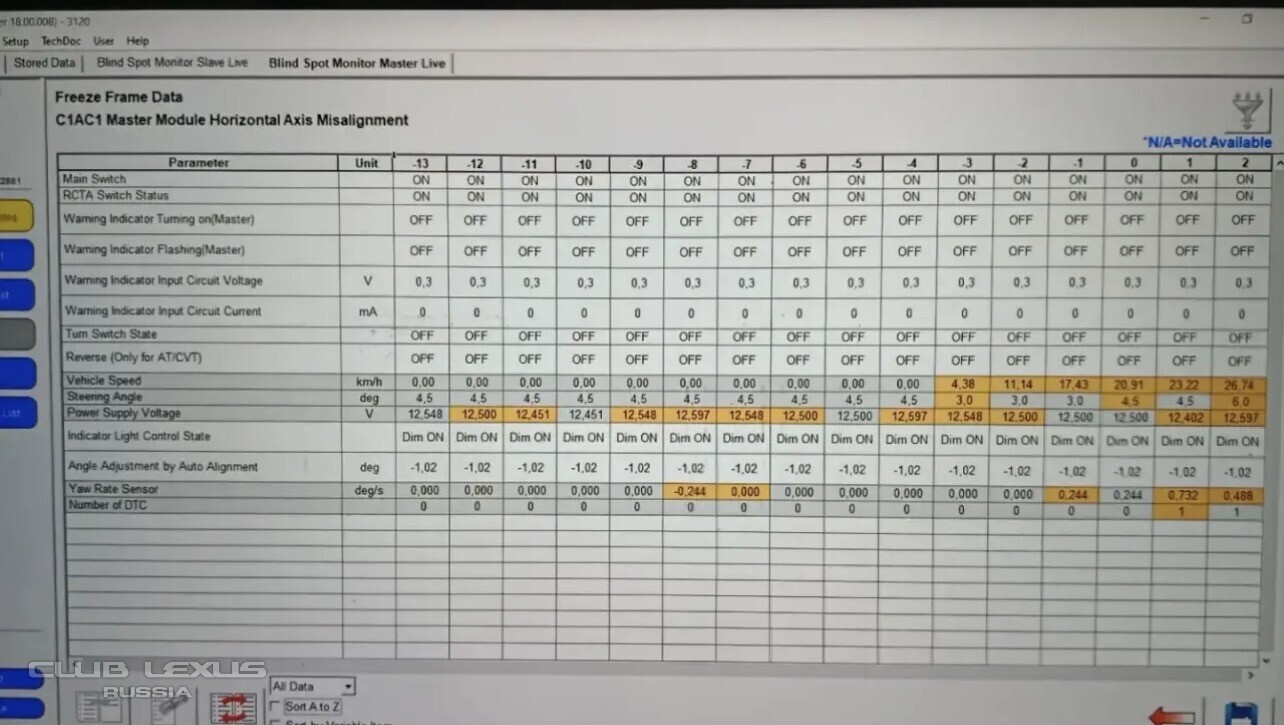

Так же прикладываю данные при которых вылетают ошибка.
