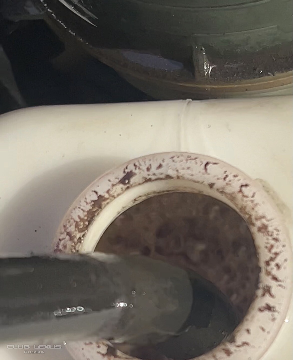

Нужен совет по перегреву Lexus ES 350 2007 года, 3.5 V6. Пробег — 217 тыс. км.
Сегодня впервые столкнулся с перегревом двигателя. На улице было около +27 °C. Ехали с семьёй в горы, дорога хорошая, подъёмы не сильно крутые.

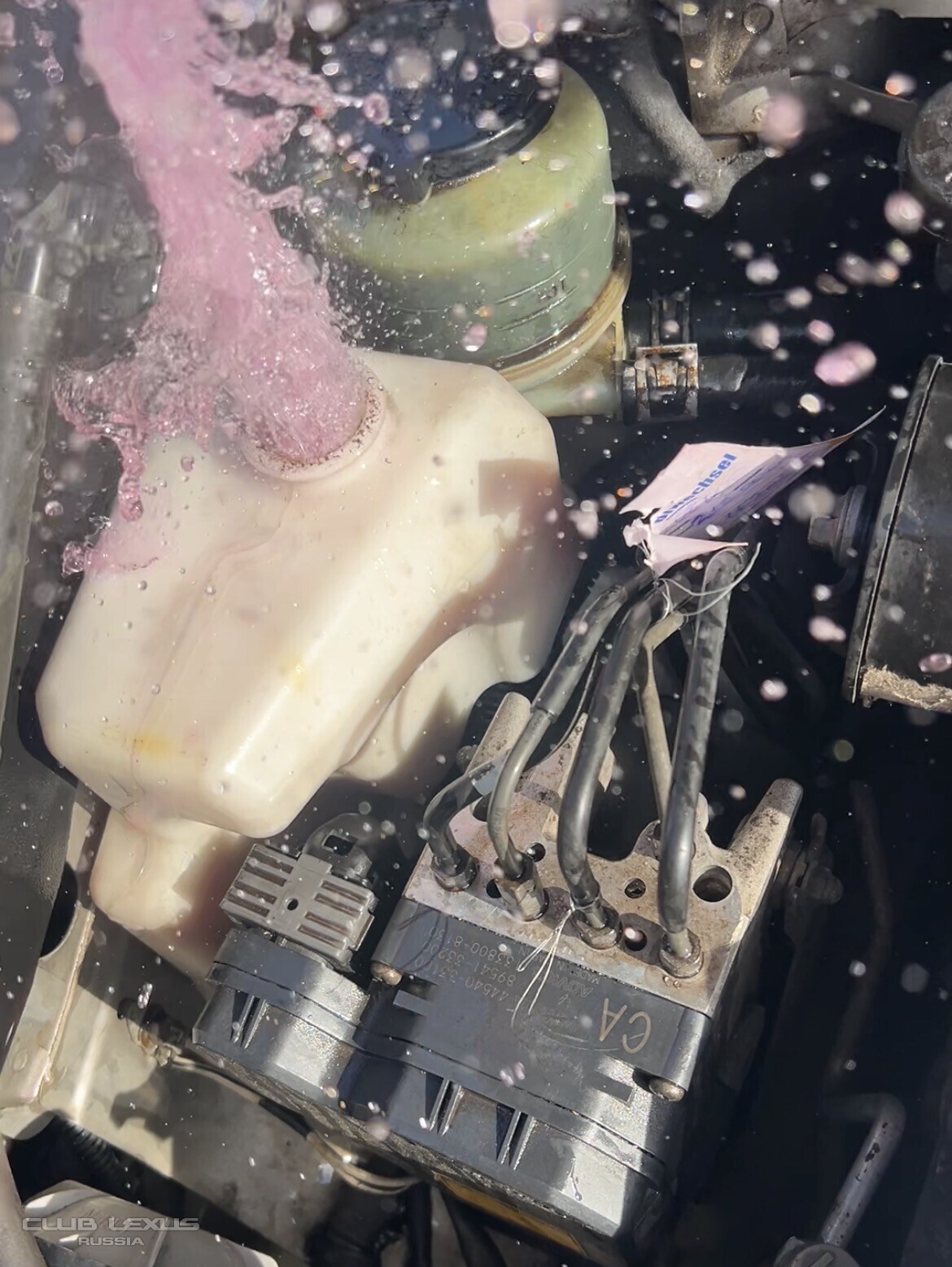

По дороге обратно домой заметил, что температура двигателя резко начала расти. Остановился и увидел, что расширительный бачок буквально кипит, при этом сорвало крышку. Сначала предположил, что проблема может быть в самой крышке.
Подождал, пока двигатель остынет, долил воды и продолжил движение. Примерно через километр ситуация повторилась: температура очень быстро поднялась примерно с 70–80 °C до 120 °C, и антифриз снова начал кипеть.
После этого ещё раз остановился, проверил крышку и патрубки. Крышка вроде бы нормально фиксируется и держит, патрубки на месте.
Дальше заметил интересную закономерность:
— если кондиционер полностью выключен, машина едет нормально;
— температура держится примерно 83–85 °C;
— проехал около 70 км домой с выключенным кондиционером — никаких проблем;
— ехали с открытыми окнами, печку и кондиционер не использовали;
— уже ближе к городу снова включил кондиционер, чтобы проверить — последние примерно 20 км всё было нормально;
— после заезда в город температура снова начала расти, и опять начало срывать крышку.
Также советовали включить печку для дополнительного охлаждения. Но если включить печку одновременно с кондиционером, двигатель снова начинает перегреваться.
Lexus у меня арабской спецификации, поэтому, насколько я понимаю, система охлаждения рассчитана на более жаркий климат. Именно поэтому не совсем понимаю, почему перегрев появился при +27 °C и при относительно небольшой нагрузке.
Что уже известно:
* радиатор кондиционера менялся примерно два года назад, передняя часть системы была полностью обновлена;
* антифриз менялся пару лет назад;
* сейчас заказал новую крышку и новые трубки, но сомневаюсь, что проблема только в них.
Главный вопрос: куда в первую очередь копать и что проверить?
Особенно смущает зависимость от кондиционера: без него температура стабильно держится в районе 83–85 °C, а при его включении в определённых условиях начинается резкий перегрев вплоть до 120 °C и выбивает крышку.
Буду благодарен за конкретные варианты причин и порядок диагностики.
