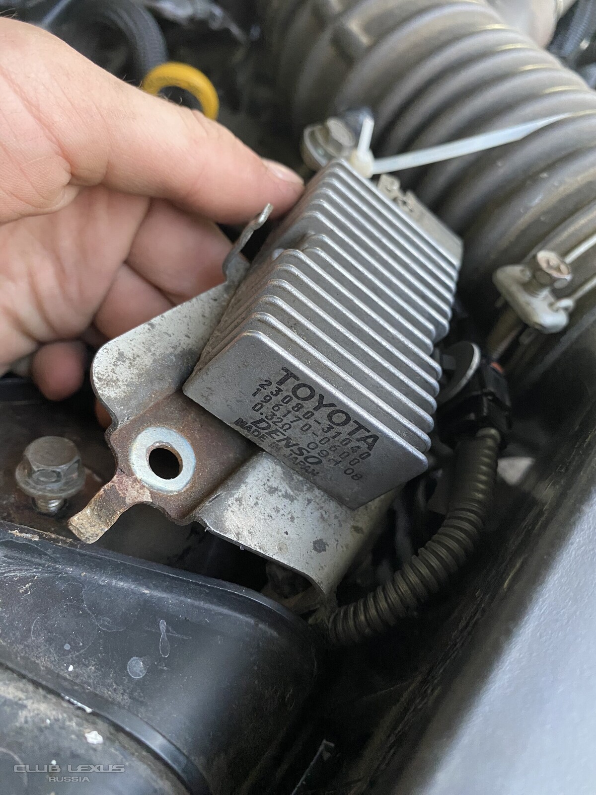

Всех у кого еще не решилась проблема, приветствую. Настигла такая же участь и меня. На холодную все супер, на прогретую коррекции улетают в космос и начинает дергать и глохнуть. Особенно когда на улице выше 35 градусов( когда было в районе 25 ездила неделю без приколов). Почитав кучу форумов понял что заменой всего чего можно можно ничего не получить. И не заметил нигде ни слова про резистор насоса топлива. Может быть в нем проблема ?
К слову последний раз был ужас когда на улице было очень жарко и она начала еле заводиться и еле ехать я смотрел коррекции и давление топлива. Коррекции само собой улетали в космос но смутило и давление топлива в моменте. А именно 22000 на холостых и так и зависло я заглушил и стояла она час остывала. После чего спокойно завелась и еще 40 минут нормально работала и ехала. Склоняюсь почему то на резистор этот. Могу быть не прав конечно, но то что про него никто не писал ни разу настораживает.
Вялый разгон до 2500об
