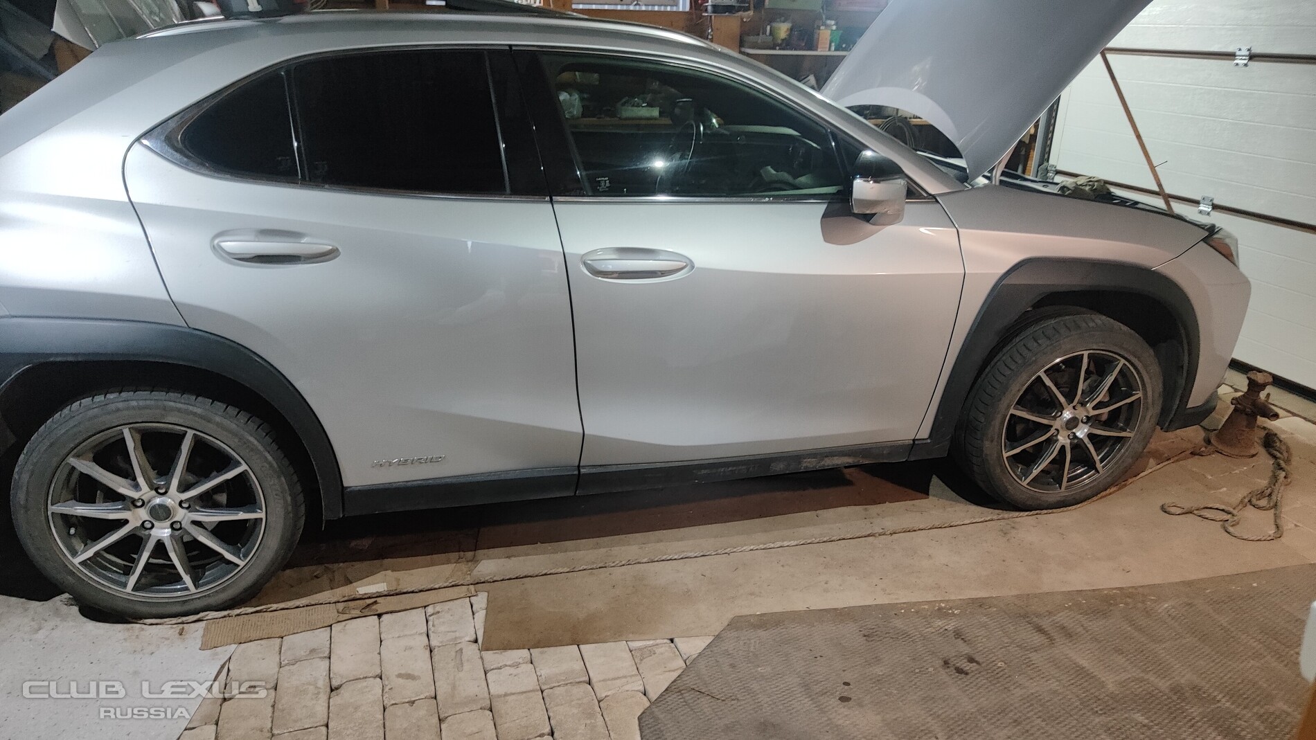

Было много машин, увеличивал клиренс, ухудшение управляемости не почувствовал. Вот и эту с клиренсом 160мм. А по бамперу около 150 мм. маловато. Решил поднять, заказал новосибирские проставки, передняя толщиной 20 мм задняя толщиной 15 мм. Так как задние ставятся под пружину а пружина находится посередине рычага, подъём авто должно получится около 25 мм.
На перёд установил, подошли идеально их номер 25-15-026/20.
Пишите, кому интересно расскажу поподробнее, есть нюансы.
