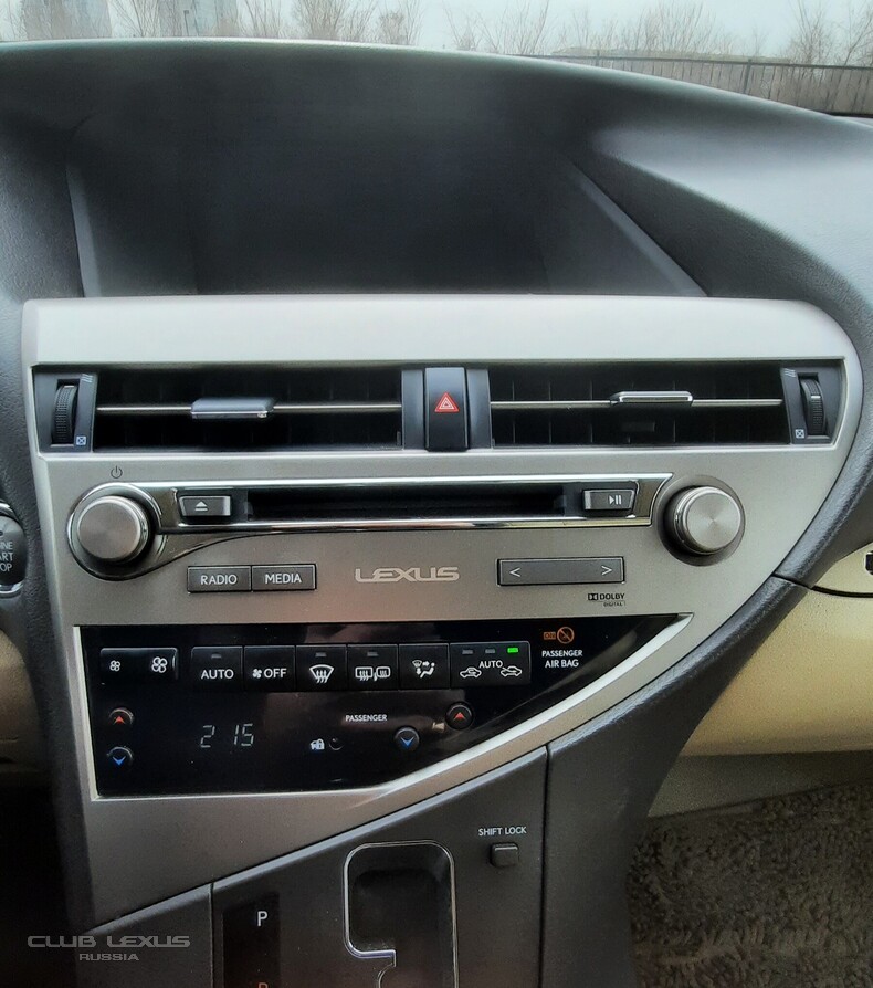

Головное устройство
У меня Lexus RX350 2014 года. В связи с командировкой был вынужден снять минусовую клемму аккумулятора. Через месяц подключил аккумулятор. Через 2 суток запустил двигатель. Экран как был темным, так и остается темным уже 4 дня. У официального дилера вынесли приговор - предохранители целые, электрическая цепь от монитора до аудио магнитолы целая питание присутствует, отсутствует видеосигнал от аудио магнитолы, отсутствует звук с аудио магнитолы. Сделали заключение: внутренняя неисправность магнитолы. Посоветовали искать в интернете блок климат контроля. Помогли выбрать его. Цена меня не просто удивила, а просто шокировала - 1млн 700 тыс руб. Что посоветуете коллеги? Неужели я попал?
Боинг писал(а):
Помогли
Боинг писал(а):
1млн 700 тыс руб.
Они прям стесняться перестали)))
Авито. Кулибины. Да и вон контакты ребят шарящих есть.

Спасибо! Ищу, дерзаю, надеюсь. Пробую вариант найти Все в Китае.
