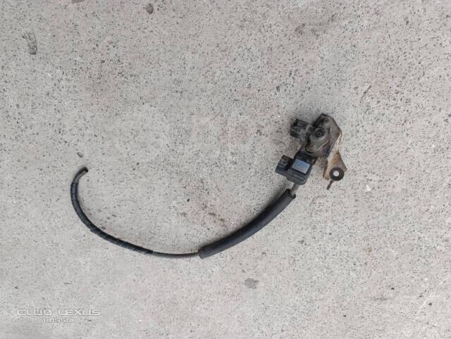

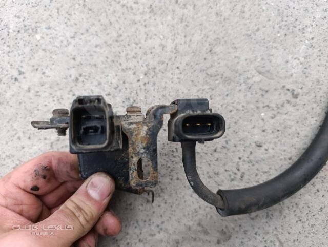

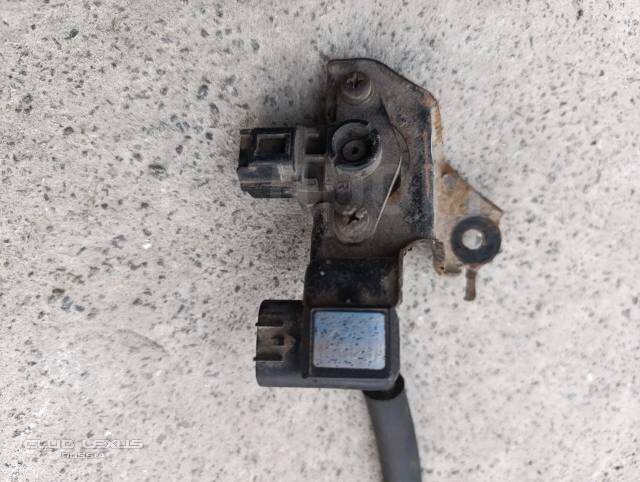

Здравствуйте! Приобрёл себе ГС300 в 147 кузове из под пожара под капотом. Комплектация с трекшеном, ДМРВ на впуске. На данный момент правая и левая косы найдены от такой же комплектации.
Собственно забуксовал на месте проводки на ДВС. У меня есть очень гнилая аристо 147 с живым мотором и коробкой, оттуда ставить их и планировалось.
Была куплена моторная коса с Лексуса, но как оказалось она с машины без ДМРВ. В косе есть только датчик температуры воздуха на впуске, который стоит в коробе воздушного фильтра, как на аристе, НО на моторной косе нет НИ фишек под лямбды, НИ фишек на клапана, которые под впуском располагаются, НИ фишки под MAP(дадчик абслоютного давления)! При том что там, где я купил эту косу также есть в продаже и этот датчик, а вот куда его цеплять, ума не приложу!
Вдруг у кого-то тоже ГС с завода на MAP, скажите, откуда идёт эта проводка на них? Фото датчика прилагаю.
