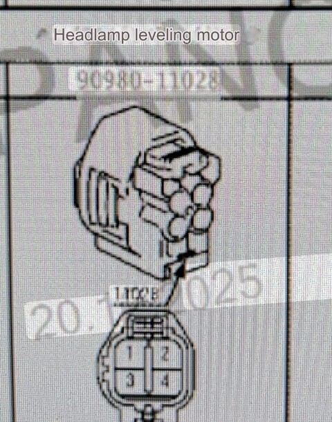

Ребята, кто-то знает что это за разъем под аккумулятором из жгута выходит между фарой и площадкой аккума?
Вроде всё подключено в машине и все работает.
Нужна помощь в определении разъема

Фишка эта сильно похожа на 90980-11028. По каталогу Toyota это разъем кислородника. Но он подключен. А вот каталог на конкретно мою машину говорит, что это разъем регулировки высоты фар. Странно, линзы ходят вверх-вниз, проблем нет, значит всё подключено. Допускаю, что это унифицированный жгут проводов и этот разъем возможно для модификации, где линзы поворачиваются влево-вправо, если такие были. Завтра пойду смотреть какой фишкой подключен моторчик в фаре.
