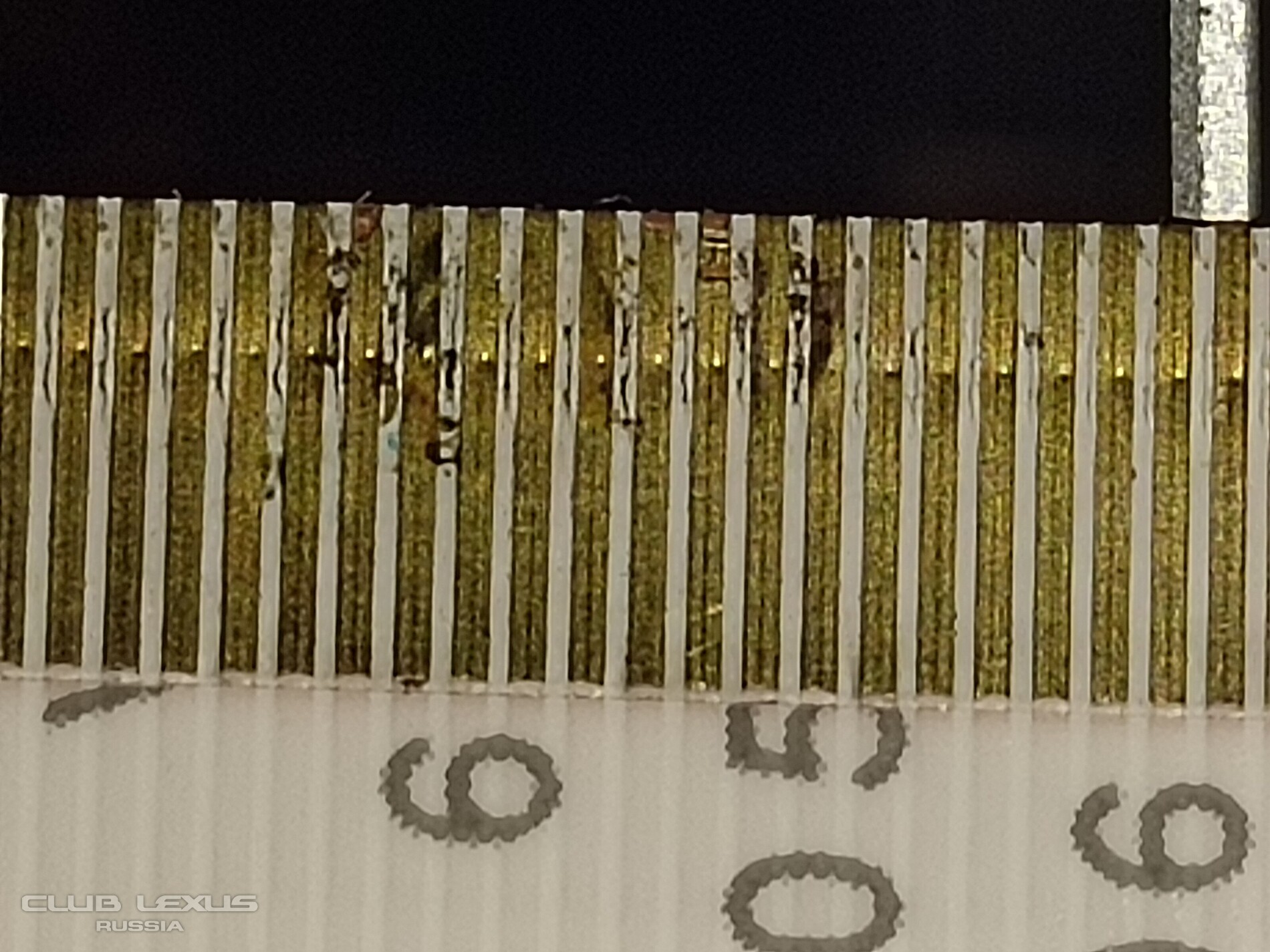

Победа!!!!
Победил я отсутствие звука, всему виной шлейф, почистил контакты ластиком и вуаля
