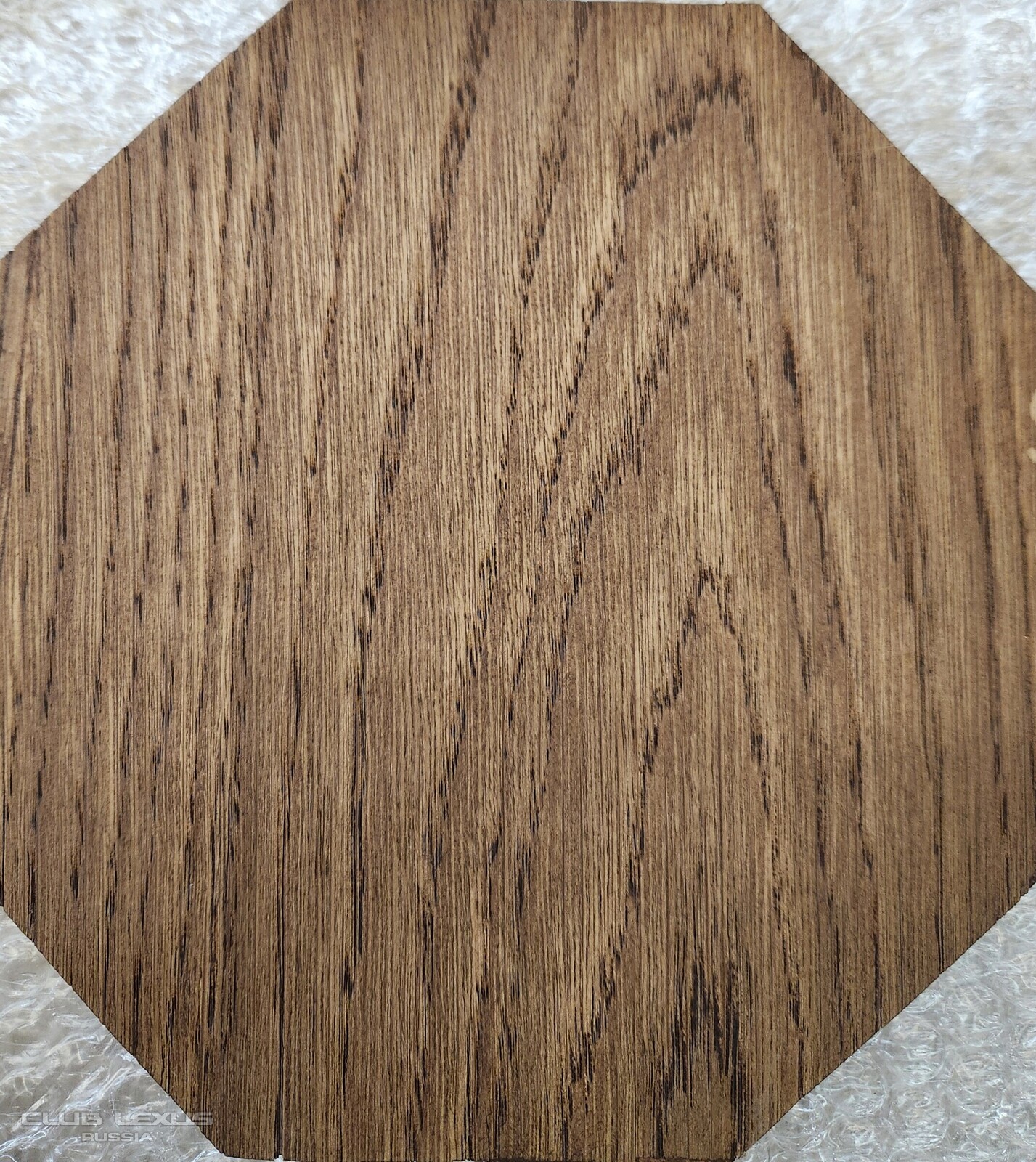

Дима, отчитываюсь по новой для себя шпатлёвке на нитро основе с древесной пылью
Первую банку взяла в цвете "дуб"
На старом дубе слишком светлая, на новом дубовом шпоне просто идеальна.
Вот, сам посмотри. Здесь три фрагмента закрыты шпатлёвкой. Даже я, точно зная эти места, не сразу и найду

Покрыла маслом в цвете "Тёмный дуб" (о нём чуть ниже). Изначально испугалась - зашпатлёванные места резко выделились, стали гораздо темнее. Но когда масло высохло, цвет подравнялся, сравнился с тёмными фрагментами на самом шпоне

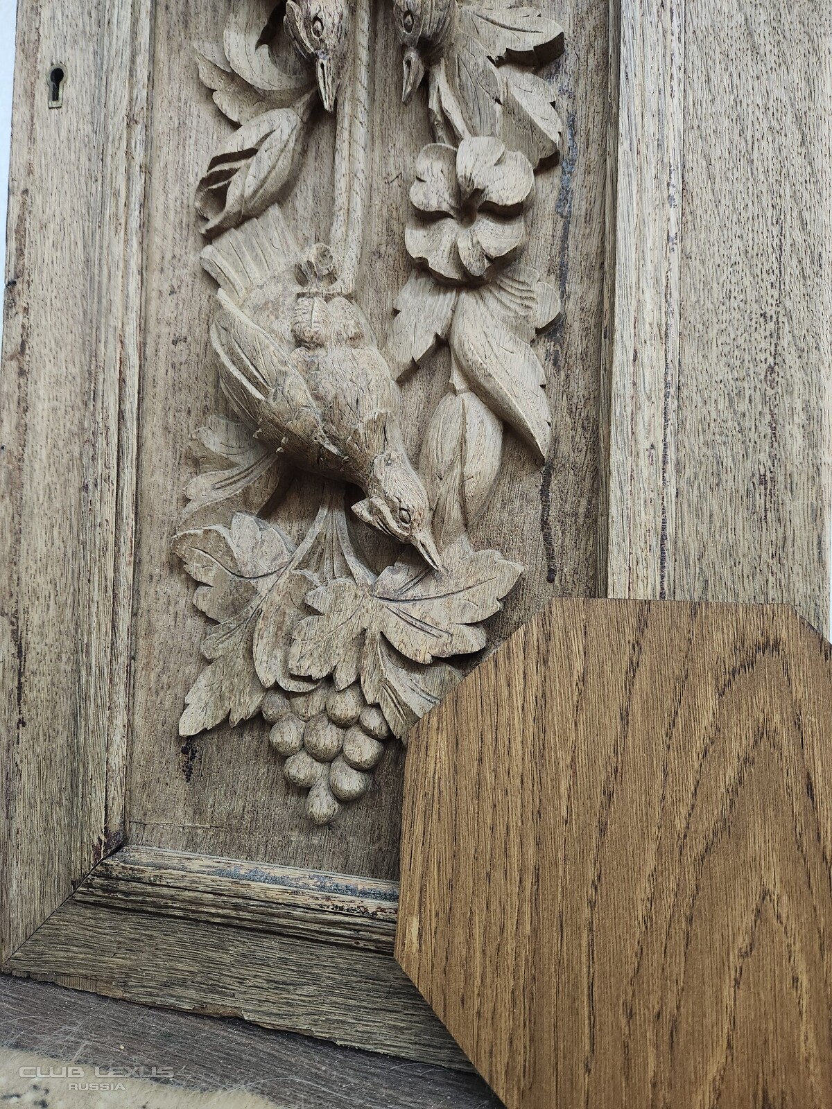

Что касается цвета. Я использую кроющее масло Timber Care в цвете "Тёмный дуб". Но объективно получившейся цвет все называют Old oak, т.е. по факту это не тёмный, а старый дуб. Вот для сравнения с дверцей 150-летнего дубового буфета. Если дверцу покрыть прозрачным маслом, то цвет будет один в один

Белое пятно на восьмиугольнике, это не шпатлёвка, а плохо замытый клей. Не зря все мои учителя по реставрации постоянно твердят: "Замывай клей на свежую! Потом не вычистишь, не зашлифуешь"

Вообще не видно где шпатлевка...хорошо получилось Amd Thumbs up

Спасибо! И мне она понравилась и в работе, и по результату. Акриловые шпатлёвки давно выкинула все ибо фигня. Древесная пыль с ПВА (помнишь, я заделывала щели в брусе и показывала результат при ремонте в гостевой спальне?) неплохо, но ПВА при высыхании темнеет. Этот вариант только под кроющее покрытие.
Раньше пользовалась нитро связующим от Borma для древесной пыли, но её нужно было колеровать. А эта уже готовая шпатлёвка на древесной основе прям находка Amd Thumbs up
