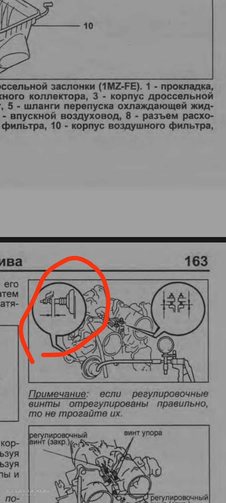

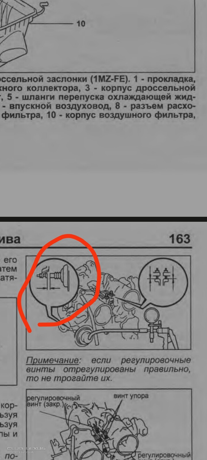

При очередной очистки БДЗ, взял сына в гараж и пока я промывал РХХ, сын подкрутил болтик. Теперь, у меня пропали прогревочные обороты, машина греется на 500 оборотах. Чтобы завести машину, приходится нажимать педаль газа, иначе машина заводится и тут же глохнет. Так вот вопрос, как правильно и на какую величину выставить зазор, обведён на фото. Двигатель 1mz-fe.
Настройка блока дроссельной заслонки
