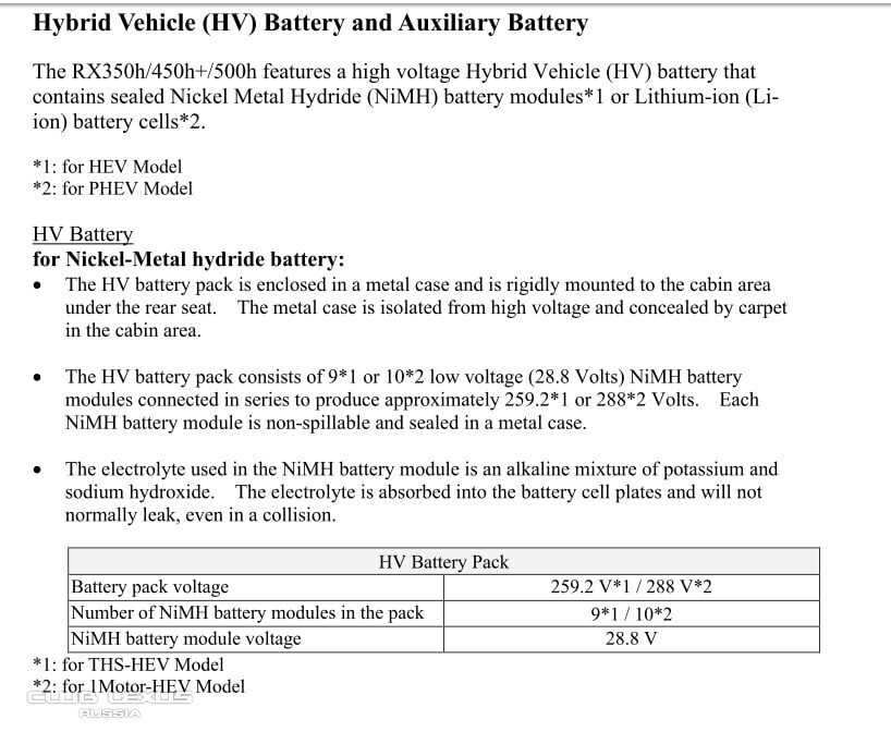

Скрин из официальной pdf'ки. Видим, что у одного элемента батареи 28.8 вольт номинальных. У RX350h 9элементов в батарее, у RX500h - 10 элементов в батарее. Еще как-то попадался краун леворукий для США - там 8 элементов. Праворульная Аква. Не знаю сколько элементов в ней, 6-7 как будто.

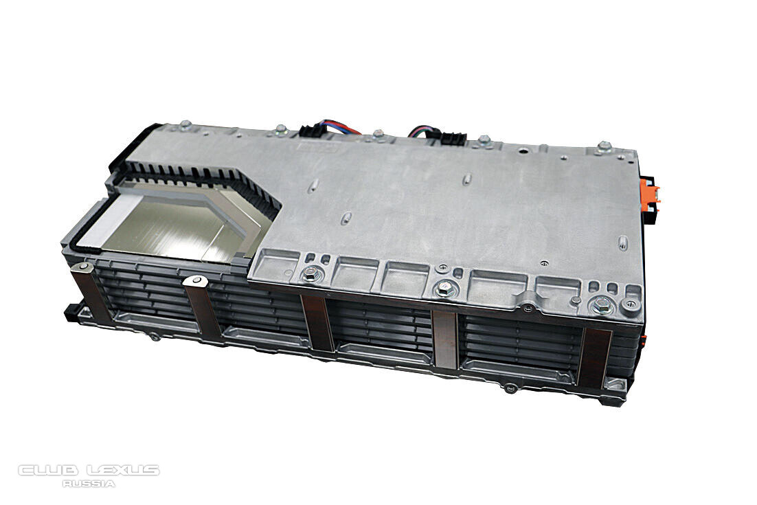

Toyota Industries совместно с Toyota Motor Corporation разработала биполярную никель-металлгидридную батарею, которая впервые в мире была использована в качестве аккумулятора для электромобилей в Toyota Aqua, выпущенной в июле 2021 года.
В этой инновационной батарее катод расположен на одной стороне металлического компонента, называемого токосъёмником, а анод — на другой. Несколько таких структур, известных как «биполярные электроды», объединены вместе, образуя батарею. Благодаря размещению катода и анода в токосъёмнике, батареи можно сделать меньше, поскольку для них требуется меньше деталей. Кроме того, более широкий электрический путь и простая структура снижают сопротивление внутри батареи, позволяя быстро протекать большим токам. Это означает, что они могут выдавать более высокую выходную мощность по сравнению с обычными никель-металлгидридными батареями.
