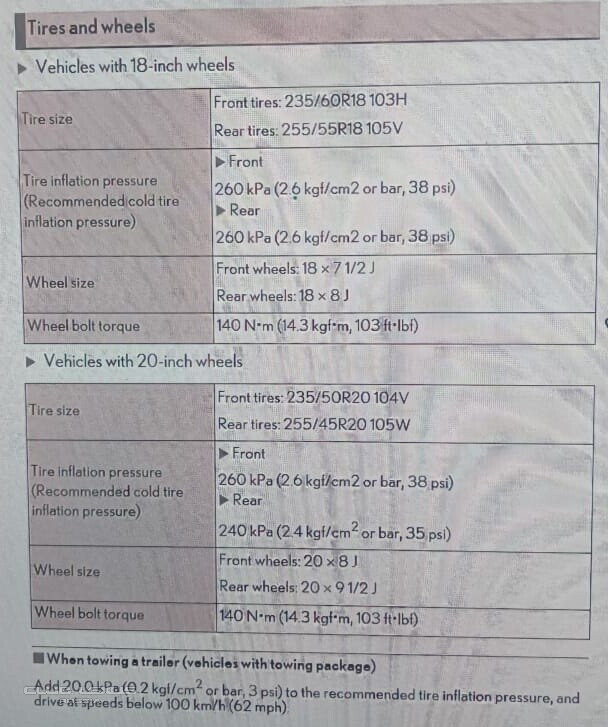

Авто из Китая, лето на 20", на зиму хочу купить 18" нужны обязательно разноширокие?
Смотрел оригинал диски из Японии, у них почему-то диски все 7,5 шириной и резина вся 235/60R18 идет. На Китай разноширокие, а на Японию одного размера, так что ли?

Вот развесовка от дилера. Думаю что от 350е должно подойти
Lexus RZ450, колеса на 18"

BorisDr, спасибо!
Тогда лучше по паспорту ставить.

Оригинал разноширокие диски и не оригинал, с разной шириной сложно найти.
Можно купить оригинал например одной ширины (7.5J) и резину не разноширокую (235/60R18)?

vip74,
Задние диски 8J
