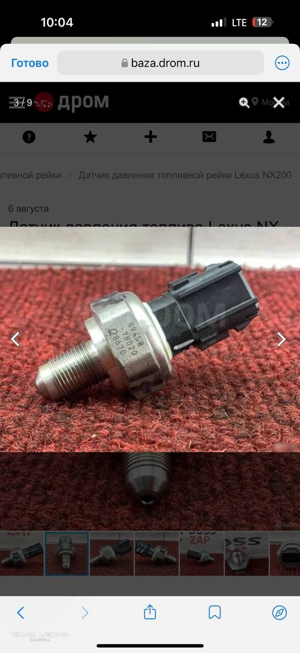

Здравствуйте всем ,ошибка P0192 P019011 цепь датчика давления в топливной рейки А имеет короткое замыкание на массу
Не знаю вообще в чем проблема
Я поменял датчик на самой топливной рампе
Поменял фильтр в баке ,только фильтр он был забит сильно
Теперь снял еще один датчик высокого давление в низу на рампе
Заказал его
Случилось это все после заправки я заехал на мойку
Проехал 5км и машина стала ,на холостых она работает! После 2000 оборотов она не набирает двигатель в аварийном режиме
Когда машину заводишь есть грохот в ТНВД треск через 5секунд он пропадает ,я так понимаю в ТНВД наверное нет давления ,скидываешь ошибку опять идет треск в ТНВД
Были у кого либо такая ситуация ??????
