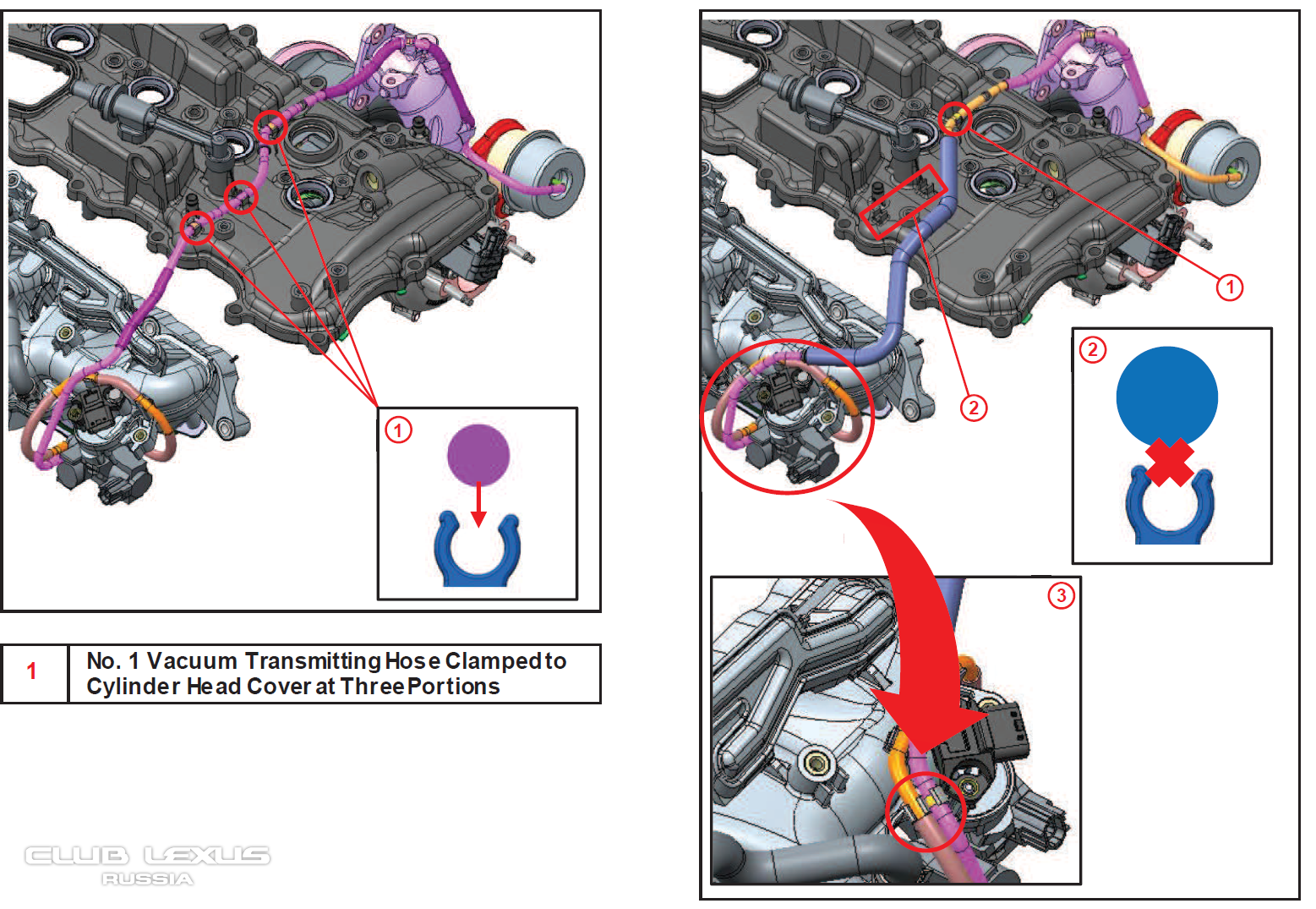

Родные трубки не подходят ? Просто интересно есть ли реальные отличия в работе клапана с новым каталожным .. цена почти в два раза отличается , думаю имеет ли смысл переплачивать 🤷🏻♂

родной клапан на доресте банально не доживает даже до 100ткм
обычно начинает подклинивать, а потом совсем... фото можно в инете поискать
новый артикул модернизированной трубки тоже есть (25760-36041), она стоит в среднем около 5000р, хотя по факту я не знаю, за что там...

Старая трубка подходит на клапан нового образца

конечно

Тогда в чем смысл ее замены ?

Плохая тяга двигателя nx 200t
у неё недостаточное внутреннее сечение + в одном месте она пережимается креплением к клапанной крышке

Какие симптомы для ее замены ? Как продиагностировать ?

подёргивания при разгоне в пол, лёгкие провалы при небольшом педалировании

У меня эти симптомы , думал , что это датчик 🤷🏻♂

Может как то ее прочистить можно ? Больше 100000 км же все было ок…

нет

Там клапан некоторые меняют еще, есть понимание зачем они это делают ?
